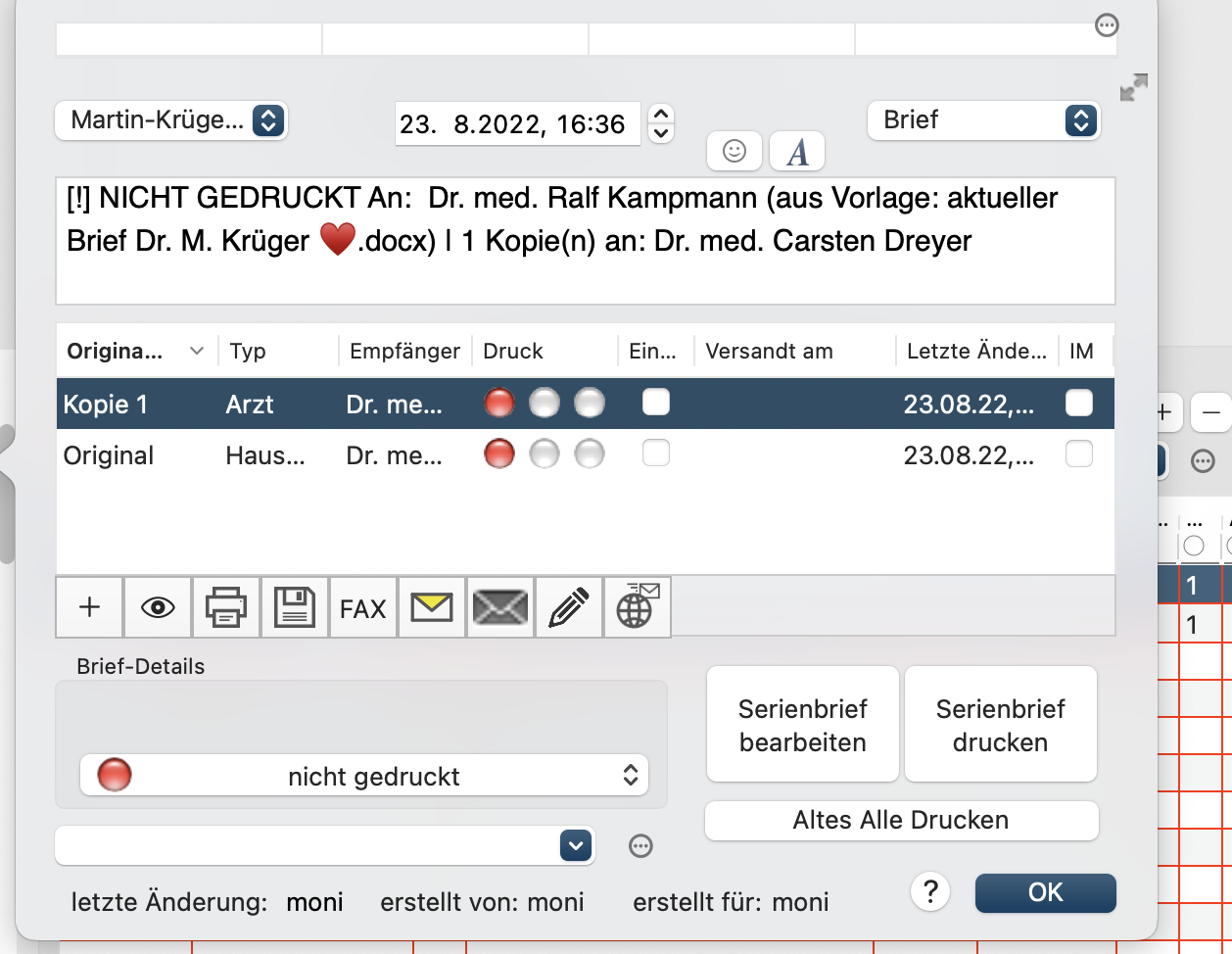

Unser Doktor verschickt inzwischen immer mehr Briefe über KIM, was prinzipiell auch gut klappt.
Nun eine Frage: Wenn er einen Bericht für den Hausarzt und beispielsweise für den Facharzt als Empfänger erstellt hat, kann er den gleichzeitig an beide per KIM versenden? Wenn wir auf den Briefumschlag klicken, stehen zwar beide Briefe drin, aber es wird immer nur der eine angewählt und die KIM Adresse eingefügt.
Machen wir etwas falsch oder geht es tatsächlich nicht?

Das geht tatsächlich nicht. Sie müssen für jeden Kontakt eine mail versenden.
Sie können die Mails nicht an den einen Adressaten und nachrichtlich an den anderen versenden.
Sehr geehrter Herr Krüger,
nein und das geht aus 2 Gründen nicht. (ich rede hier nur im Kontext der KBV eArztbriefes, wie sie gefragt haben)
a) eine verschlüsslte Email mit 2 Empfänger würde bedeuten das beide Empfänger die Email entschlüsseln können, was beideutet das beide - da es via KIM ist - den gleichen SMCB oder gleichen eHBA brauchen. Man könnte dann sagen, tomedo kann einfach 2 Emails im Hintergrund verschiken.
b) Da kommt aber die KBV ins Spiel. Die sagt das der eArztbrief (ich rede hier von dem pdf) so aufgebaut sein muss das der Empfänger lesbar im Dokument steht. Da Sie aber nur ein pdf erzeugen für beide Empfänger kann da logisch nicht gehen.
