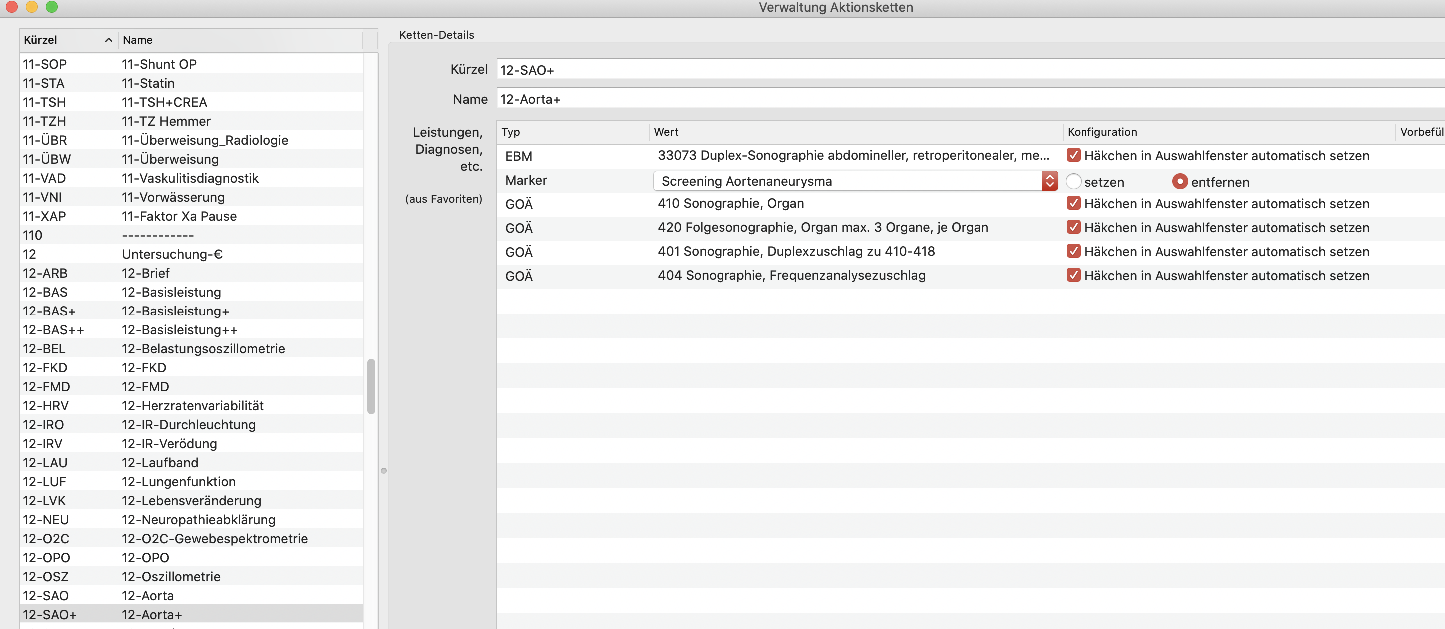

Hier die Aktionskette und zugehörige Bedingung. Ich habe für verschiedene Schwierigkeitsgrade auch glecig gesteigerte Faktoren für die PKV Abrechnung eingebaut. Dafür wird der entsprechende Wert im CKE ausgewertet.
Das Anlegen von Aktionsketten mit z. B. fertig formulierten Sonobefunden und den passenden Ziffern mit Begründung dauert aber eigentlich nicht lang. Ist recht einfach und spart jede Menge Zeit.
