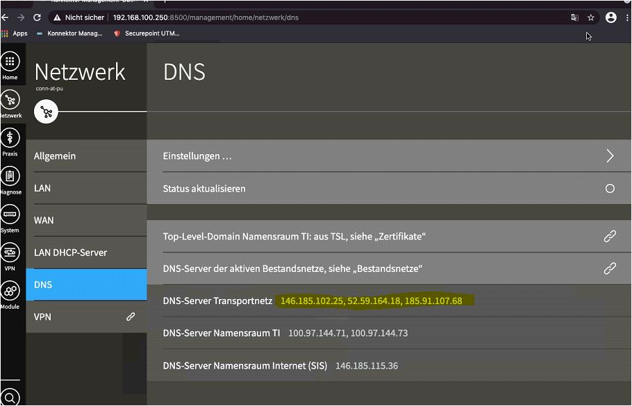

BItte im Konnektor die DNS einträge nachschauen.
185.91.107.68
146.185.102.25
52.59.164.18
Die DNS-Servereinträge stimmen überein.
Wenn Sie den Post oben nochmals durchlesen werden Sie auch erkennen, dass DNS funktionieren muss (Sonst gäbe im Browser auch keine Namensauflösung)
Es ist AUSSCHLIESSLICH der tomedo-Server der nicht ins Safenet kommt....vielleicht irgendwelche Rechte oder die Firewall? Wie oben im Screenshot zu sehen ist, ist das Safenet ja von der Server-Konsole aus wunderbar zu erreichen.
