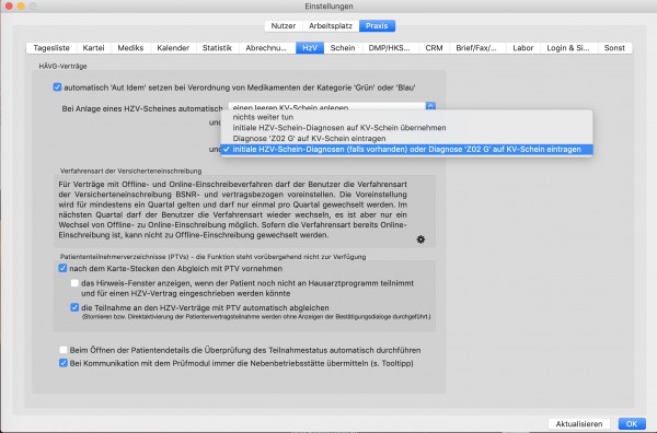

die automatisierte GKV Scheinanlage ist eine tolle Sache für die HZV Patienten. Allerdings fehlt mir derzeit eine dritte Option:
1. Schein mit Diagnose Z02 anlegen
2. HZV Scheindiagnosen übernehmen
3. Bei Patienten mit HZV Diagnosen diese übernehmen, bei Patienten ohne solche Z02 setzen
Dies wäre aus folgenden Gründen sinnvoll:
Patienten ohne Dauerdiagnosen brauchen eine GKV Diagnose, hier reicht Z02. Ohne Option 3 muss ich diese aber händisch eintragen - schade, denn der Rest geht ja automatisch.
Patienten mit HZV Diagnosen brauchen diese für das DMP, das meist über GKV abgerechnet wird. Diese Patienten haben oft viele Diagnosen, sodass in meiner Praxis die Option 2 gesetzt ist.
Was meinen die andere HZV Kollegen zu meinem Vorschlag?

Wir nehmen Ihren Wunsch entgegen.
Beantwortet von (18.1k Punkte)
Vielen Dank!

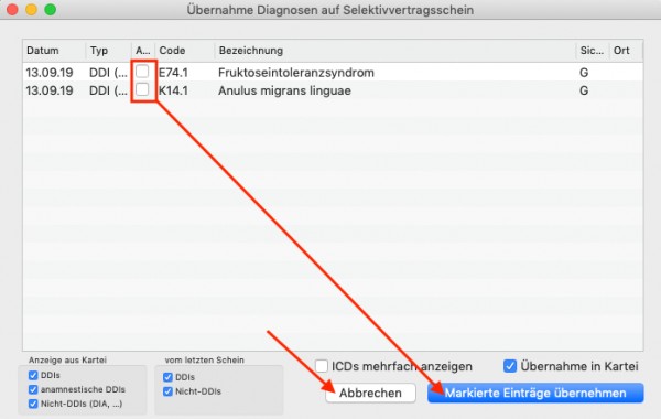

Die HZV-Einstellungen wurden um die gewünschte Option erweitert.
Falls die Diagnosen-Übernahme abgebrochen wird oder keine Diagnose selektiert wurde, wird Diagnose 'Z02 G' dem KV-Schein hinzugefügt.
Sonst werden die ausgewählten Diagnosen auf den KV-Schein übernommen.
Die Funktion wird ab Version v1.75.x.x (Quartalsupdate) verfügbar sein.
