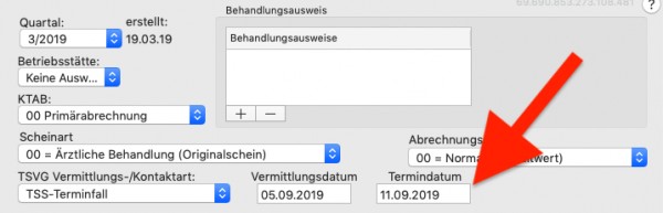

Tomedo bestimmt die Zuschlagshöhe (B/C/D) anhand der beiden Felder Vermittlungsdatum und Termindatum im Schein.
Wenn sie das Vermittlungsdatum schon im Termin erfassen, wird es bei Anlage des Scheines aus dem Termin übernommen.
Aha! Im Termin wird aber doch noch kein Schein angelegt .... Gibt´s da ein Datumsfeld?
Im Termin gibt es ein Datumsfeld.
Die Nachfrage zur Scheinanlage kommt erst nach Kartenstecken am Termintag. Dabei wird nach vorhandenen Terminen am Tag gesiucht und evtl. vorhandene TSS-Angaben aus dem Termin in den neuen Schein übernommen.
