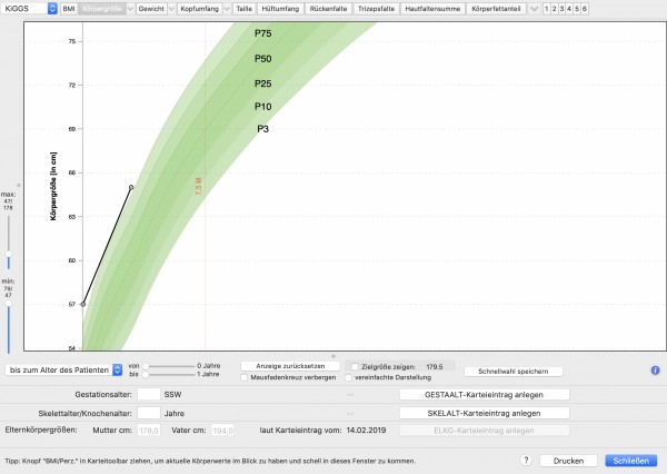

In der aktuellen Version von Tomedo wird beim Aufrufen der Perzentilenkurven die Darstellung so verschoben, dass man nur mit einigem Aufwand in der Einstellung die Kurve sehen kann.
Und wenn man dann ein paar Minuten gespielt hat, sieht es dann so aus:
Früher war die Kurve unmittelbar korrekt sichtbar. Was ist passiert?

Welche OS X Version nutzen Sie auf Ihren Rechnern? Ich habe das gleiche Darstellungsproblem wie Sie, allerdings nur auf den älteren Rechnern mit OS X 10.10.5 (Yosemite), die ich allerdings nicht updaten möchte. Auf den Mac's mit aktuellem OS X sehen die Perzentilenkurven beim ersten Klick nicht verschoben aus. Als Schnellwahl speichern hilft leider gegen die verschobene erste Ansicht auch nicht.
Wäre aber eine Bitte an Herrn Pakebusch: Perzentilen-Ansicht auch für die älteren OS X Version wieder herstellen. Danke.
Aktuellstes OS X, MacBook Pro 2016. Ist auch erst seit den neuesten updates...
Bei mir dasselbe, sehr störend, mit etwas spielen bekomme ich die Kurve sogar auf den Kopf gestellt aber nicht so leicht in eine sinnvolle Darstellung. Ebenfalls neuestes OS. Georg Handwerker
Hmm. Dann hab ich auch keine Idee, warum es an manchen Rechnern sofort gut aussieht, an anderen aber nicht.
Wieso eigentlich gibt es hier nicht einmal eine Antwort von Zollsoft? Perzentilen sind das Ein-und-Alles eines Kinderarztes! Das Darstellungsproblem ist jedenfalls sehr nervig, wenn man erst mal bei jedem Aufruf der Perzentilen und bei jedem Wert von vorne alle Regler so lange bedienen muss, bis die Ansicht einigermaßen stimmt.

Hallo Frau Sossna, diese Problematik scheint mit Version 1.67.0.8 und Servertool 1.6.42 begonnen zu haben. Hier sehen Sie, unabhängig von der Studie (KIGGS, Kromeyer, WHO etc.) die dahinter liegt, eine Verschiebung ausschließlich bei der Körpergröße. Mit weiteren updates folgen Gewicht etc. Das Einzige was eingeschränkt in der aktuellen Version funktioniert ist der Kopfumfang. Ich habe es auf verschiedenen MacOX Versionen probiert, das Ergbnis ist immer das Gleiche.

Ein Update zum Fortschritt der Behebung von Darstellungsfehlern in den Perzentilen:
Ein aktueller Workaround für Sie ist, ein wiederholtes drücken auf die Schaltfläche „Anzeige zurücksetzten“. In den meisten Fällen, wird dann die Perzentile korrekt angezeigt.
Diese Problematik ist sehr komplex und liegt unter anderem daran, dass die von Apple zur Verfügung gestellten Funktionen sowie von der Software der Entwicklungsumgebung sich stetig ändern. Diese Änderungen führen zu den Darstellungsproblemen. Da die Betriebssystem- und Softwareänderungen nur hinreichend öffentlich sind, ist es sehr schwierig die Fehler überall nachzuvollziehen.
