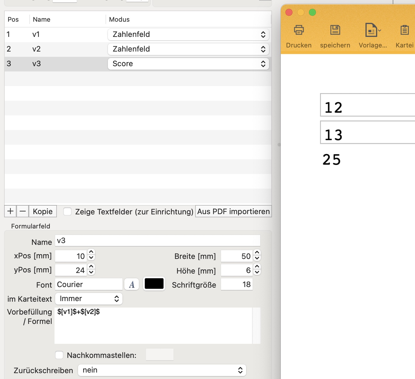

Wahrscheinlich ist es ganz einfach, aber ich bekomm es einfach nicht hin.
Wie bilde ich dann eine Summen in einem Custom Formular - bspw. MMST (Zahlenfelder mit 0 oder 1) - am Ende des Formular soll eine Summe aus den gefüllten Zahlenfeldern stehen.
Wie geht das? Geht das überhaupt?

Guten Abend,
das geht mit einem Score-Feld, welches mit den gewünschten Feldern vorbefüllt wird:

Super, vielen Dank. Hat geklappt. Ist zwar etwas müssig mit der Aneinanderreihung der Variablen, aber funktioniert! Danke!
