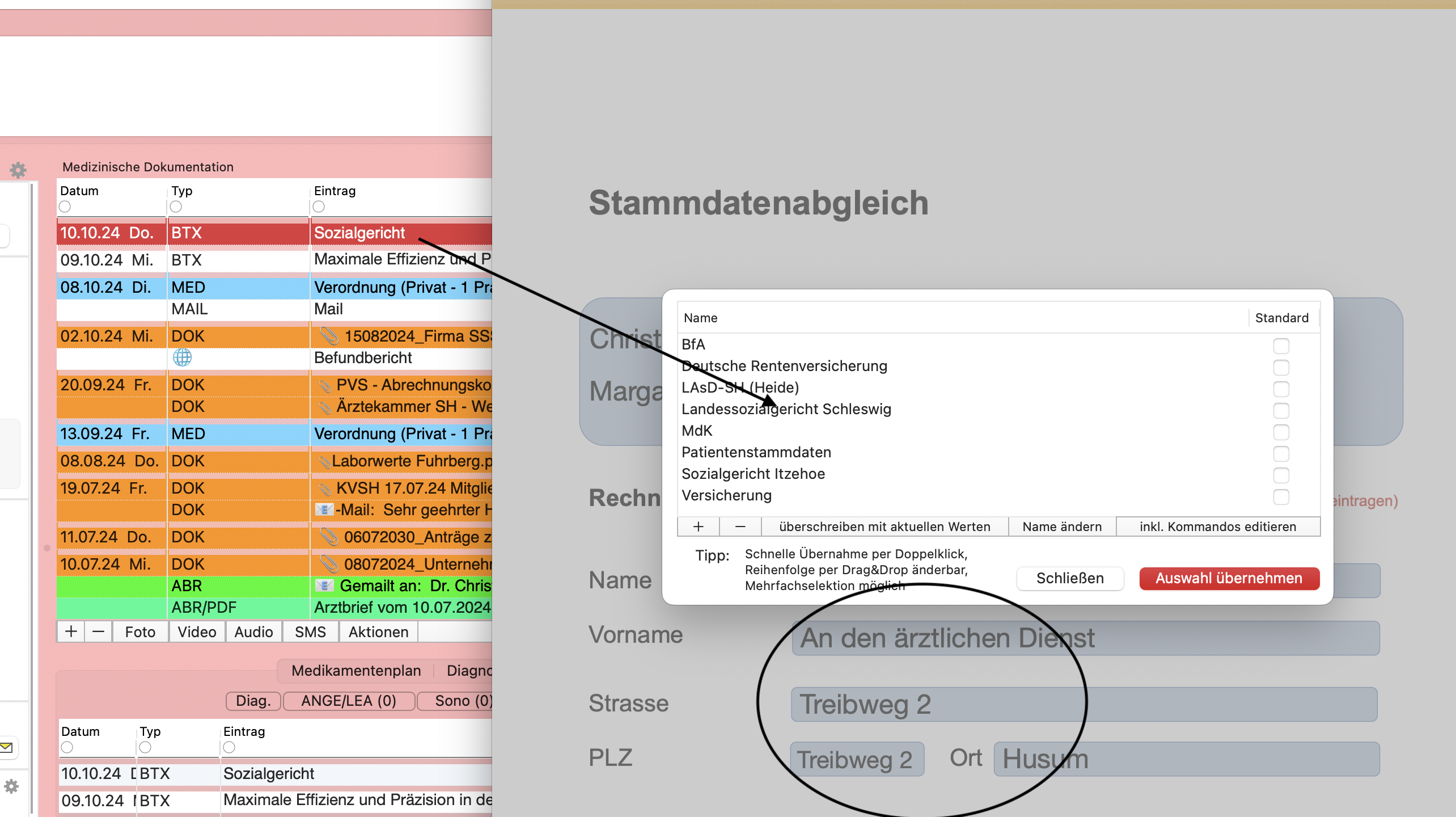

Mich kostet es gerade Nerven. Ich rufe Custom Formulare über Aktionsketten auf. Über Bedingungen werden bestimmte gespeicherte Vorlagen aufgerufen. Das funktioniert nicht mehr bzw. werden falsche Formularvorlagen aufgerufen.
Der Karteieintrag BTX enthält den Begriff Sozialgericht. Ich habe eine Bedingung die dann im Stammdatensatz eine abweichende Rechnungsadresse, nämlich die des Sozialgerichts, aufruft.
Stattdessen wird die Vorlage mit der Rechnungsadresse die zuletzt eingetragen war aufgerufen, hier war es die Arbeitsagentur und im Normalfall ist es die Adresse des Patienten. In diesem Fall muss ich dann händisch die voreingestellte Adresse ändern indem ich aus den gespeicherten Vorlagen die richtig gespeicherte Adresse auswähle.

Hier noch eine Ergänzung.
Auch bei direktem Aufruf der Aktionskette wird die Vorlage nicht aufgerufen.
Stattdessen muss man händisch aus den Vorlagen die gewünschte Voreinstellung aufrufen.
So sollte das dann aussehen.

Die automatische Befüllung aus einer Vorlage greift derzeit nur für Felder, die in der Custom-Formular-Verwaltung den Haken bei "aus Vorlage befüllen" gesetzt haben und deren Vorbefüllung dort leer ist. Trifft das auf die entsprechenden Felder bei Ihnen zu?
Sehr geehrter Herr Bürger,
so sieht die Einstellung bei mir aus.
Bis vor kurzem hat es funktioniert. Bei anderen Formularen habe ich ebenfalls keine Probleme. Die Einstellung gilt übrigens für alle variablefelder gleich. Ich habe verschieden Vorlagen für die untersciedlichsten rechnungsempfänger. Damit stelle ich sicher, das bei Gutachten immer der richtige Rechnungsempfänger genommen wird.
Habe den Fehler gefunden.Versehentlich habe ich eine Vorbefüllung eingestellt.
Dann funktioniert der Aufruf der Vorlagen nicht mehr.
