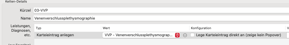

am Besten Sie erstellen sich eine Aktionskette die sowohl einen Karteieintrag neu anlegt und einen bestehenden Karteieintrag öffnet. Nur eine Aktion kann aber ausgeführt werden, weil die Bedingungen gegenläufig lauten.Jede Aktion benötigt eine Bedingung. Zum Öffnen lautet die Bedingung Karteieintrag "XYZ" existiert bereits heute. Und für die Neuanalge lautet der Befehl Karteieintrag "XYZ" existiert nicht. Wenn dann die Aktion gestartet wird, können Sie in bereits bestehenden Karteienträgen Änderungen vornehmen, ansonsten wird ein neuer Karteieintrag angelegt.
Hier am Beispiel für die Anlage einer Venenversclussplethysmographie die komplette Aktionskette:
03-VVP legt neu an:
Die zugehörige Bedingung löst die Aktion nur aus, wenn ein Untersuchungsprotokoll "Ange" den begriff VVP enthält und noch kein Karteieintrag am gleichen Tag existiert.
Die andere Aktion öffnet einen bestehenden Karteieintrag "VVP"
unter der Bedingung daß der Karteieintrag existiert
Als Folge davon wird täglich maximal ein Karteieintrag des jeweiligen Typs erzeugt. Wenn Sie dann in den Feldern mit Vorbefüllung arbeiten indem Sie den jeweils alten Befund anzeigen, können Sie sofort Befundänderungen erfassen, ohne den alten Karteieintrag anzufassen. Sie nehmen nur die jeweiligen Änderungen vor und haben damit einen neuen Karteieintrag bzw. Befund geschaffen.
