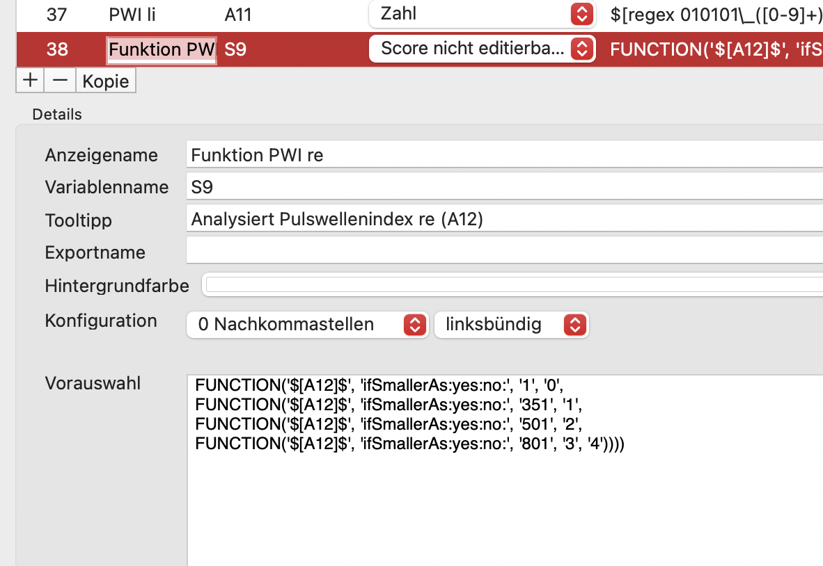

Hier ist so ein Score
Unter 1 ist 0
1- 350 = 1  Normal
351 bis 500 = 2 leicht erhöht
501 bis 800 = 3 erhöht
> 800 =4 hoch pathologisch
Hi,
ok, das ist die "normale" scorebasierte Auswertung, die ich ja auch in dem Echo CKE verwende.
Um in dem Beispiel zu bleiben:
Männliche Patienten:
Unter 1 ist 0
1- 350 = 1  Normal
Weibliche Patienten:
Unter 1 ist 0
1- 250 = 1  Normal
251 bis 400 = 2 leicht erhöht
401 bis 700 = 3 erhöht
> 700 =4 hoch pathologisch
Wie kann ich das in einem einzige CKE unterbringen?
Das wäre dann sowas:
IF$[Geschlecht]$ 'maennlich'
FUNCTION('[A12]$', 'ifSmallerAs:yes:no:','1'  '0'
FUNCTION('[A12]$', 'ifSmallerAs:yes:no:','karteiEintragsvalueWithArg cke_normwert.SeptumdickeMannNorm' '1'
FUNCTION('[A12]$', 'ifSmallerAs:yes:no:','karteiEintragsvalueWithArg cke_normwert.SeptumdickeMannLeichtgradigHypertrophiert'   '2'
etc..
else
FUNCTION('[A12]$', 'ifSmallerAs:yes:no:','karteiEintragsvalueWithArg cke_normwert.SeptumdickeFrauNormal'  '1'
FUNCTION('[A12]$', 'ifSmallerAs:yes:no:','karteiEintragsvalueWithArg cke_normwert.SeptumdickeFrauLeichtgradigHypertrophiertl'  '2'
etc..
(der Code ist nicht korrekt mit Anführungszeichnen etc., sondern mehr so ein Pseudocode..).
Ist sowas möglich? Das würde die Pflege von Normwerten vereinfachen.
