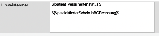

Ich möchte beim aktuellen Besuch per Briefkommando abfragen, ob es eine "GKV", "Privat" oder "BG" Fall ist - analog zu den Reitern
Ich kenne das Briefkommando $[patient_versichertenstatus]$ und ist tatsächlich der akt. Besuch ein BG-Fall dann gibt es den Keypath $[&p.selektierterSchein.isBGRechnung]$, den ich abfragen kann. Leider gibt es den KEypath bei nicht-BG-Fälle nicht und es kommt sogar ein Fehler wenn ich den abfrage
ergibt
Habe ein wenig im Forum und bei den Briefkommendos gesucht, aber auf Anhieb nichts passendes gefunden...
Gefragt in Frage von (4.7k Punkte)
$[&besuch.bgFall]$ ist 1 bei BG Fall.
Privat überprüfe ich wie folgt:
Beantwortet von (32k Punkte)
DANKE - habe blöderweise nur bei den Keypath-Kommandos mit &p. beginnend gesucht. Aber es gibt ha auch &pr / &besuch und &termin! yes
Mir ist kein passendes Kommando bekannt.
möglicher Workaround: einfach direkt die Besuchszeile auswerten mit "beginnt mit" -->  "Priv", "GKV" oder "BG"...
Danke für die rasche Antwort! Wie kann ich denn auf die Besuchszeile zugreifen? :-)
einfach per x-Kommando:
$[x BES 1 _ 0-0d NN NNNN NNNN _ K__ 0]$
Danke!
