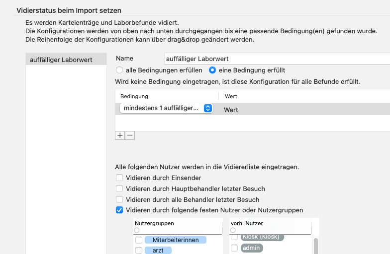

Moin, wie kann ich es verhindern, dass alle Patienten mit neuen Laborwerten doppelt in der Vidierliste auftauchen?
Bei den Vidiereinstellungen ist nur eine Bedindung hinterlegt:

Guten Morgen,
Haben Sie den Befund einmal als Typ "LAB" und einmal als Typ "Laborbefund" drin?
Das ist bei mir auch so und seltsamerweise verschwindet "Laborbefund" wenn man zB in der Liste den Typ  "lab" filtert obwohl Laborbefund ja unstrittig "lab" enthält....
Auch sonst verhalten sich die Einträge "Laborbefund" irgendwie anders: ich hab eine Aktionskette angelegt, die auslösen soll, wenn LZRR auf vidiert gesetzt wird. Diese löst aber auch bei Laborbefund aus, nicht jedoch bei LAB...
