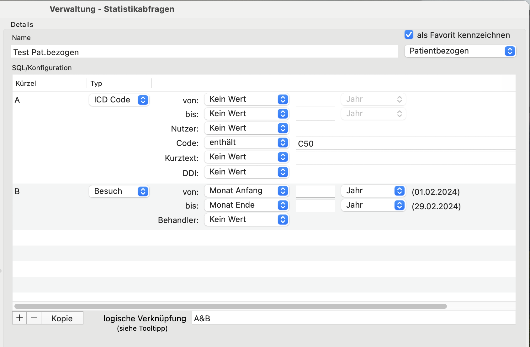

Das ist ganz einfach. Sie können (mit Admin-Rechten) im Menupunkt "Statistikverwaltung" eine neue Statistik erstellen für Ihren Zweck.
Die Statistik schmeißt die Patienten mit der Diagnose C50... im angegebenen Zeitraum aus. So wie dargestellt, wäre es der aktuelle Monat, wenn Sie den letzten Monat wissen wollen, müssen Sie in das freie Feld jeweils hinter "Monat Anfang" bzw. "Monat Ende" eine "-1" eintragen. So können Sie für die gewünschten Zeiträume eine Auswahl treffen (natürlich auch für Jahre, wenn gewünscht). Der Suchzeitraum wird Ihnen rechts angezeigt.
Mit passendem Namen können Sie die Statistik abspeichern und dann über den Menupunkt "Statistik" aufrufen.

Ich habs jetzt nicht getestet, aber die o.gen. Statistikabfrage würde alle Diagnoseeinträge von Datum bis Datum ausspucken. Gefragt war aber nach allen Patient:innen, die die Diagnose haben und von Datum bis Datum da waren. Dazu muss eine datumsunabhängige Abfrage der Diagnose mit einer datumsabhängigen Abfrage des Besuchs kombiniert werden:
Das ist korrekt und so hatte ich mir auch schon die Abfrage mit der Verknüpfung Quartal Anfang - Ende erstellt. Das löst aber leider noch nicht das Problem der Erstdiagnose nicht älter als 10 Jahre. Hat hierfür jemand ein Idee?

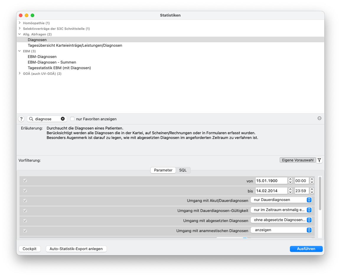

Um Dauerdiagnosen zu suchen, die ein bestimmtes Erstdokumentationsdatum haben, können Sie die Statistik 'Diagnosen' nutzen (s. Parameter im Screenshot).
Beantwortet von (75k Punkte)
