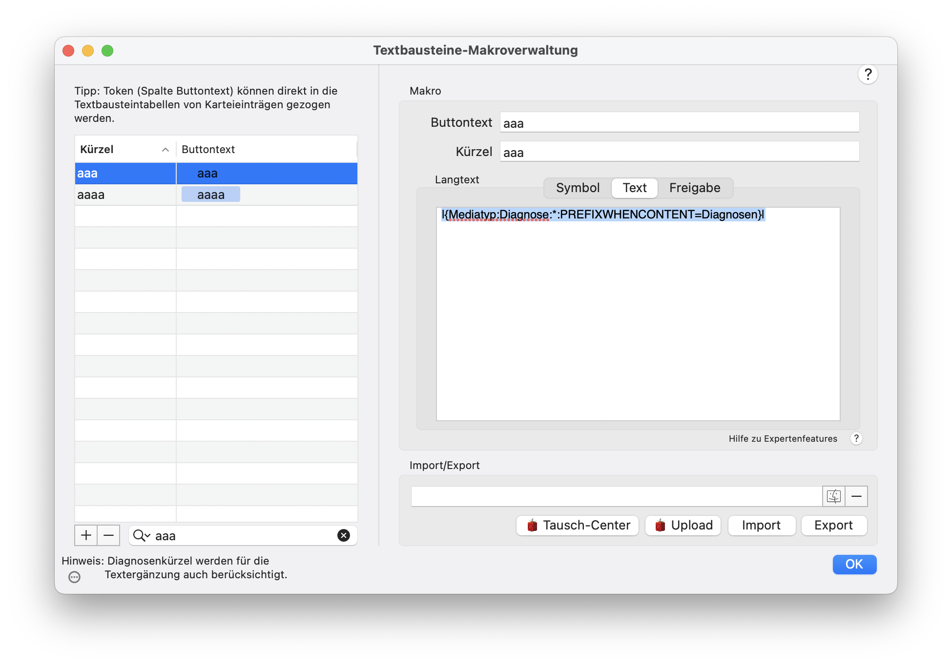

In welchem Editor haben Sie das gefunden?
Im TomedoHandbuch fehlt das. So geht es aber
<zsMacroOption>PREFIXWHENCONTENT=Diagnosen
Da es ja jetzt einen GUI-Editor gibt, werden wir möglicherweise nicht mehr jedes einzelne Kommando im Handbuch beschreiben. Sie können das Kommando herausfinden, indem Sie im GUI-Editor die entsprechenden Option wählen und dann im Reiter 'Text' nachschauen, wie dass Kommando lautet:
