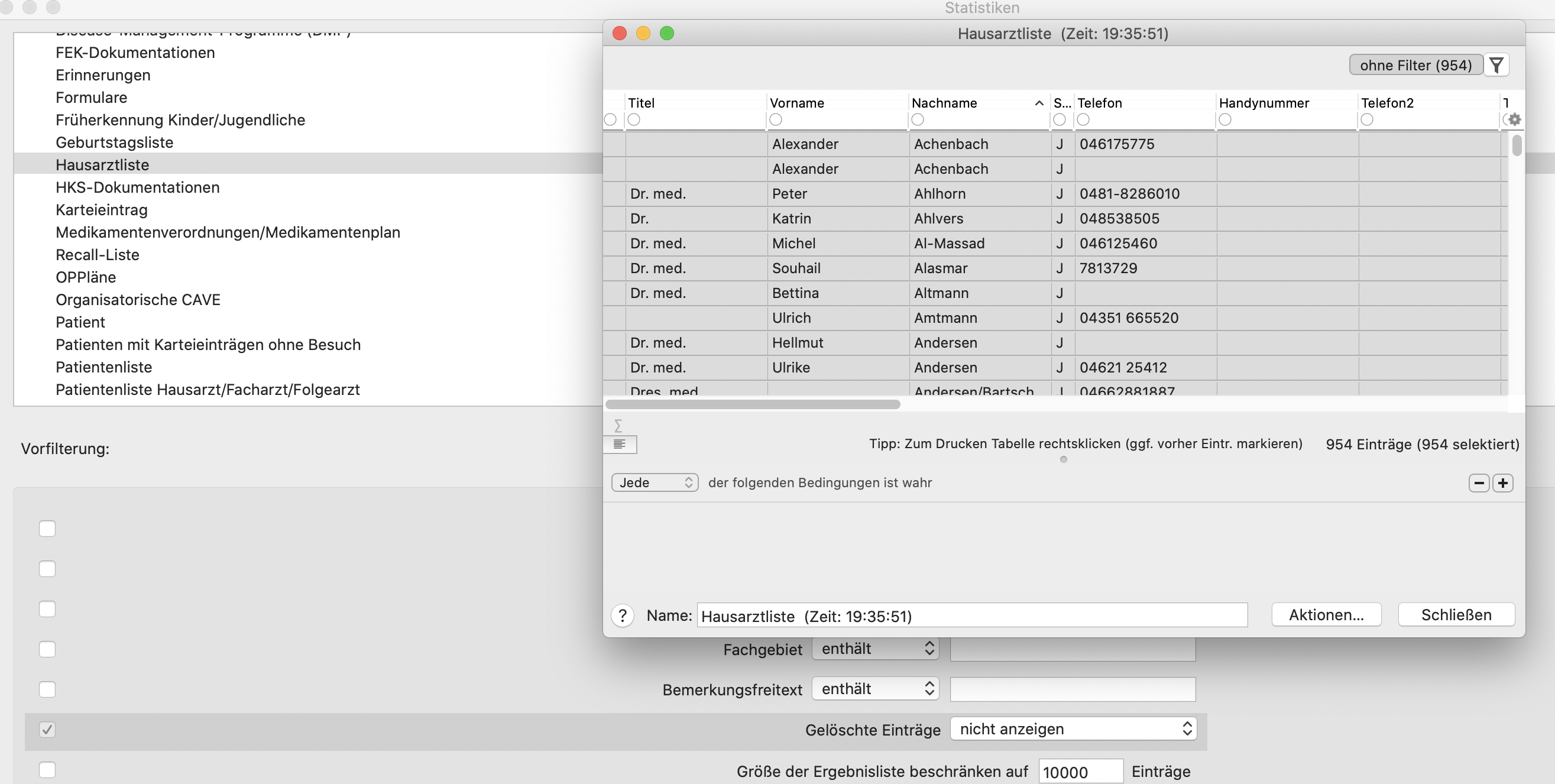

Über die Statistik "Ärzteliste" läßt sich eine Liste der Hausarztfavoriten aus der Tomedo-Favoritenliste erstellen.
Die kann man beliebig filtern und diese Liste dann exportieren.

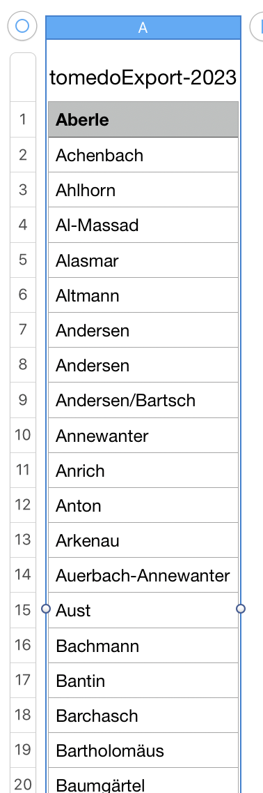

Am besten als CSV Datei. Eigentlich sollten dann alle Namen mit Komma separiert angeziegt werden.Leider erhält man eine Tabelle.
Wären alle Namen durch ein Komma separiert könnte man das Komma mit Hilfe der "suchen und ersetzen" Funktion in der Textverarbeitung durch  <zsMacroAnswerDivider> ersetzen .

@ C. Klaproth: Öffnen Sie Ihre Liste mal nicht mit Numbers sondern mit Textedit, da haben Sie Ihre Liste mit Trenner

habe ich auch gemacht da fehlen die Trennzeichen, außerdem habe ich Zeilenumbrüche.
Dann sieht der textbaustein folgendermaßen aus:
@Andreas
Habe hier auf dem Laptop nur Numbers. Kenne mich auch mit den Befehlen nicht aus. Aber da wird es auch die Möglichkeit geben Zeilenumbrüche durch Zeichen zu ersetzen.
