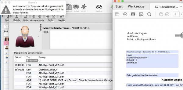

Ich habe ein selbsterstelltes PDF-Formular als Briefvorlage mit unter anderem einem Formularfeld $[adressfeld_empfaenger]$, $[anrede]$ und $[patient_information]$.
Wenn ich diesen Brief erstelle und den Hausarzt als Empfänger wähle öffnet tomedo diesen Brief "Automatisch als Formular" weil "die Auswahl leer ist". Das Empfänger-Feld ist dann statt dem Hausarzt mit der Pat-Adresse gefüllt und die Anrede ist auch an den Pat. anstatt an den Hausarzt. Die Pat-Information ist korrekt ausgefüllt.
Mache ich etwas falsch oder hat tomedo da einen bug?

das Häckchen ist NICHT gesetzt, trotzdem wechselt tomedo automatisch in den Formular-Modus ...
So sieht der Ablauf bei mir aus ....
Beantwortet von (38.4k Punkte)
Das war mir selbst nicht bewusst, das nur .docx echte Briefe sein können. Werde ich abklären warum das so ist und ob man das ändern kann.
