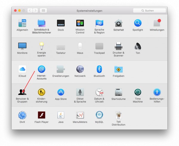

Um das Mount-Skript bei Rechnerstart unter Sierra automtisch auszuführen kann man folgendermaßen vorgehen:
1.) Script-Editor starten:
2.) Script schreiben (verinfachtes Beispielskript, für richtiges Script s. http://forum.tomedo.de/index.php/1009 )
3.) Script als App speichern:
4.) Daraufhin sollte an der ausgewählten Stelle eine .app-Datei enstehen:
5.) Diese kann man nun zu den Anmeldeobjekten des Rechners hinzufügen.
