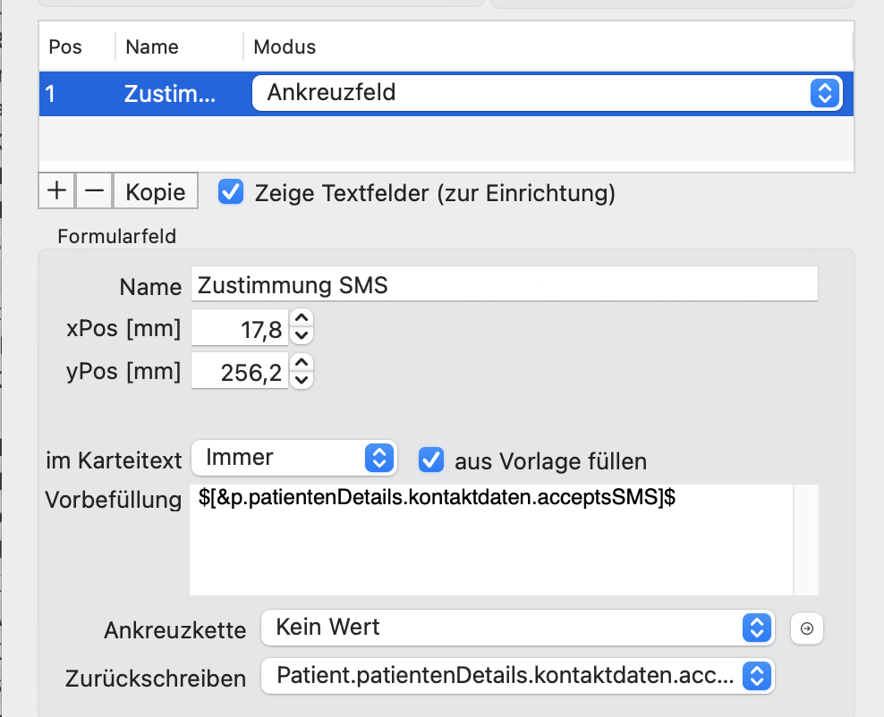

Der Wunsch war, die Haken für die Zustimmung zur Kontaktaufnahme per Email,SMS,… automatisch zu setzen, wenn Patienten entsprechende Ankreuzfelder in Anamneseformularen angehakt haben. Es wurde versucht dies über automatische Marker und Datenschutzupdates (Marker -> Haken) zu regeln. Die Frage basierte darauf, dass durch die Updates die Haken nicht automatisch aktualisiert wurden.
Im Allgemeinen sind zur Pflege der Datenschutzeinstellungen nur die Voreinstellungen für Neupatienten und der Rückschrieb der Daten aus Customformularen gedacht. In diesem Fall wurde das Anamneseformular angepasst, so dass die Zustimmungshaken direkt aus dem Formular in die Patientendetails geschrieben wurden. Marker und Datenschutzupdates waren damit obsolet.

Es geht um das Versenden von SMS und/oder Emails an unseren Patienten. Wir sind dabei unsere Patienten über einen Aufklärungsbogen zu fragen und unterschreiben zu lassen ob und auf welchem Weg wir sie informieren dürfen. Das Problem ist, dass bei jedem Bestandspatient in der Patientenkartei die entsprechende Felder (SMS, FAX, Email) als Voreinstellung  schon angecklickt sind. Somit benötigen wir einen Weg erstmals diese Felder "wegzucklicken" um sie dann bei ensprechender Zustimmung aktivieren zu lassen. Diesbezüglich haben wir einen Marker programmiert der bei ensprechendem Eintrag im Aufklärungsbogen aktiviert wird. Dann haben wir unter Tomedo->Einstellungen->Praxis->Datenschutz ein neues Update erstellt (Kontaktart SMS bzw. Email) die erst aktiviert werden dürfen wenn der ensprechende Marker gesetzt wird.
