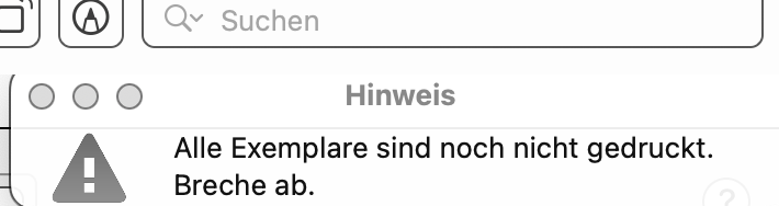

Jaaa - sehr gute Frage - ich lass da jetzt einen Praxistest laufen und signiere (nicht mit Absicht sondern wegen technischen Fehlern) NICHT - es hat geklappt doch angeblich wurden die eAUs "nicht gedruckt, Vorgang wird beendet" da es niemand lösen kann und ich mich damit wirklich aktuell nicht befassen kann / will wird es ein spannender Praxistest.

ja, der Signierprozess wird vom System beendet, da angeblich die AU nicht gedruckt wurde, obwohl diese bereits in den Händen des Patienten ist.
