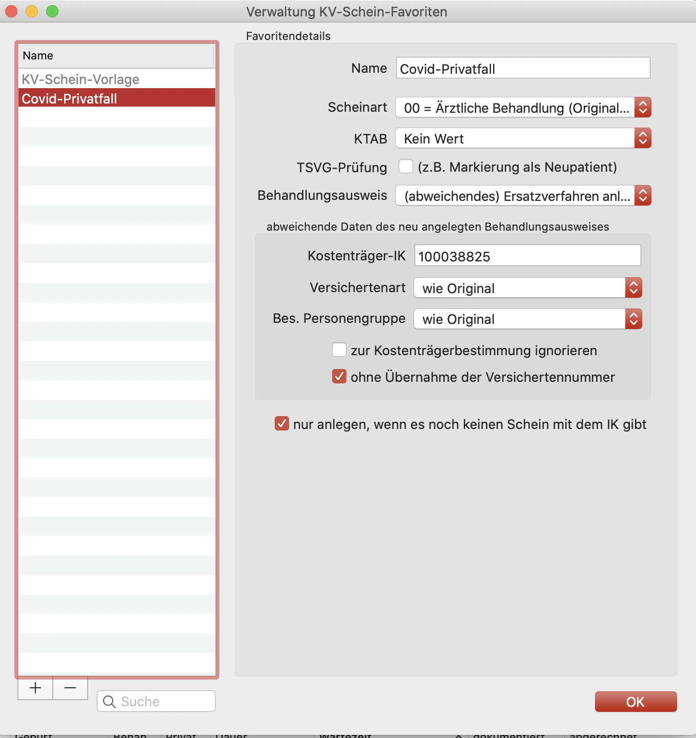

Hallo Herr Reichelt
bei mir funtioniert es ohne weitere klicks wenn Sie für behandlungsausweis
"abweichendes Ersatzverfahren" KV Schein Favoritenverwaltung eingeben sollte es eigentlich funktionieren.

@Herr Klaproth:
Sie sollten unbedingt noch die Option 'zur Kostenträgerbestimmung ignorieren' anhaken, sonst denkt tomedo, der Patient ist bei der BAS vesichert, was im Hinblick auf mögliche Selektivverträge oder die Anzeige der Rabattprodukte im Medikationsfenster Komplikationen verursacht.
