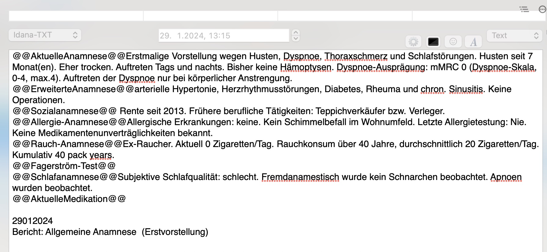

Fließtext entwerfen im idana-Editor:
GDT-Übertrag in tomedo-Karteieintrag (zur Anschauung als einzelner idana-TXT-Eintrag)

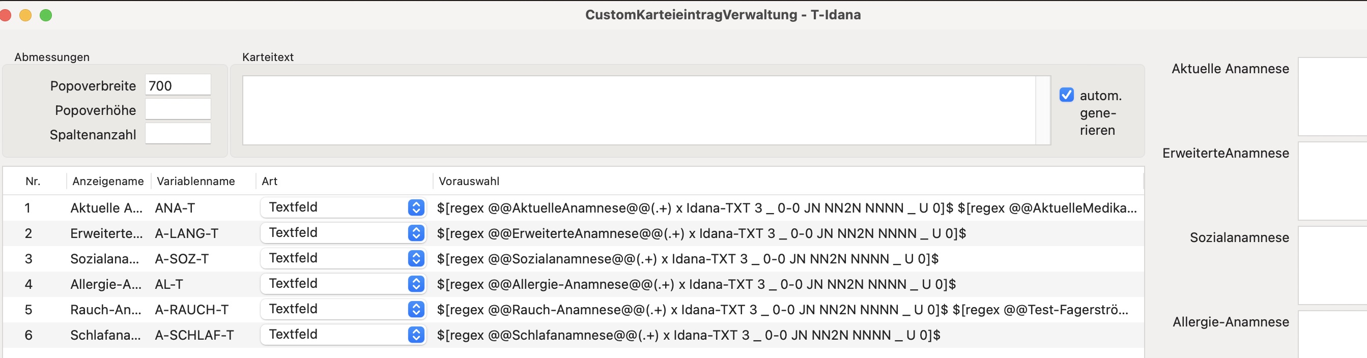

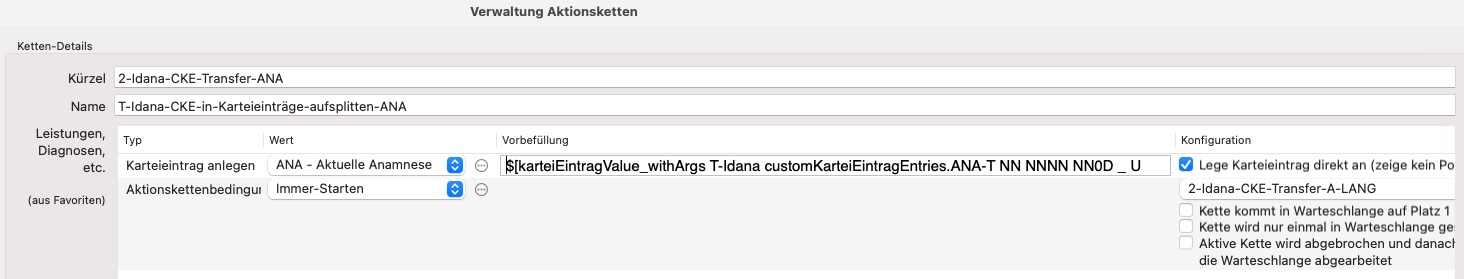

Per Aktionskette und dem oftmals etwas sperrigen regex-Kommando wird dann aus dem per GDT erzeugten Karteieintrag idana-TXT zunächst ein CKE (heißt bei mir "T-Idana", mit T wie Transfer) mit Variablen / Feldern erzeugt. Das regex-Problem ist für diesen Zweck beherrschbar, wenn man z.B. wie im Beispiel gezeigt "@@" als Feldtrennung nutzt. Der Befehl zum Auslesen ist dann immer identisch:

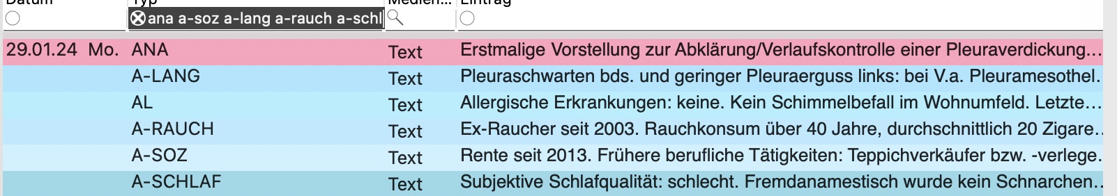

Als letzten Schritt müssen Sie dann je eine Aktionskette laufen lassen pro CKE-Variable, die Sie dann in einen Karteieintrag umwandeln. Im Beispiel wird der Eintrag ANA (für aktuelle Anamnese) aus der Variablen ANA-T des CKE T-Idana erzeugt.
Und so sieht das Ergebnis dann aus, wenn für alle Einträge die Aktionsketten durchgerattert sind:
Ich nutzte tatsächlich den Zwischenschritt der Anzeige von idana-Antwort-Texten im CKE "T-Idana" noch, um schnell die üblichen Tippfehler zu beseitigen, da der Text ja so (zumindest bei mir) in den zum Abschluss zu schreibenden Brief einfließt.

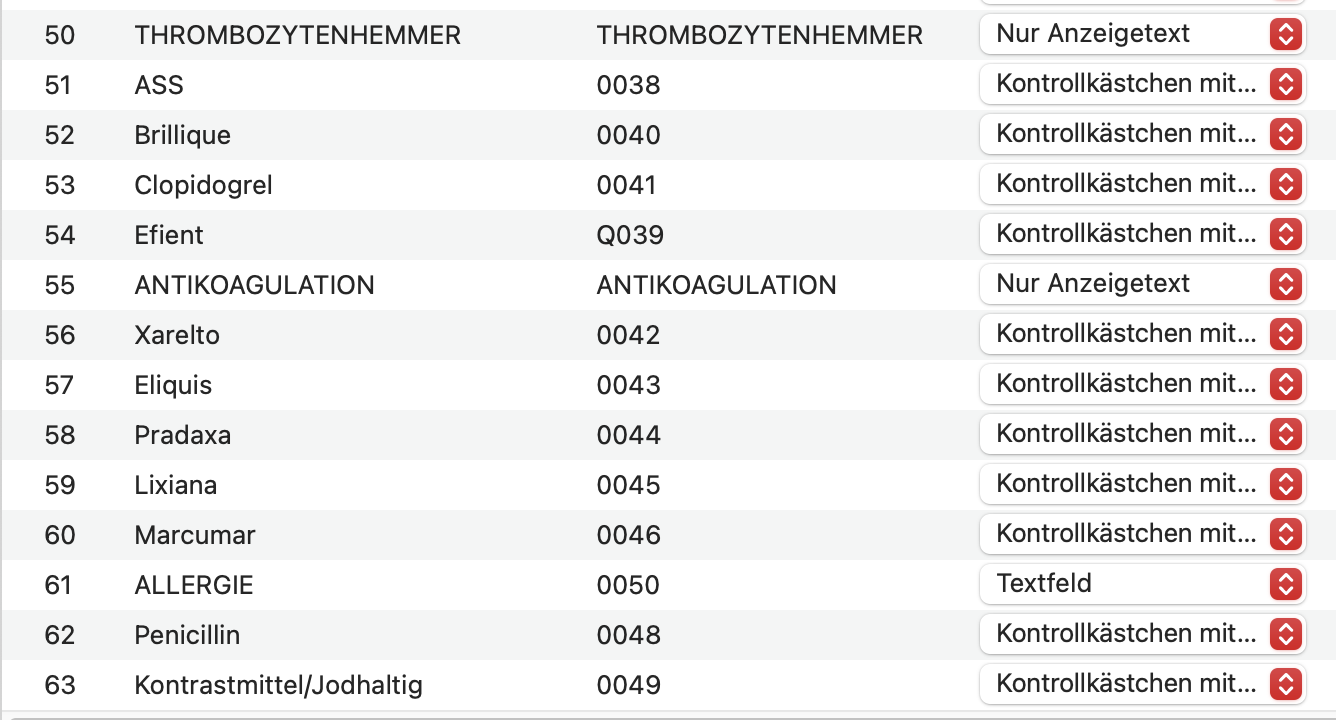

Kern ist die 4-stellige Feldkennung, die muss in der GDT dem Feldkürzel Deines CKE entsprechen. Die Patienten ID und die Kennung des CKE schreiben dann die Ergebnisse eines externen Fragebogens. Am Beispiel unten würden alle Daten per Lauschordner in das Ziel DATX übertragen, sobald die Akte  mit der passenden ID geöffnet wird und an gewünschte Stelle deines CKE übertragen.
So wäre der Fragebogen strukturiert. Jede Frage hat eine 4-stellige Kennung.
So sähe der korrespondierende CKE in der Entwurfsansicht aus:
In der GDT würde ein 3-stelliger Schlüssel vorangestellt, alles hinter der Kennung ist der Wert, der im CKE an bestimmter Stelle eingetragen wird. Bei nummerischer Kennung gäbe es von 0000 bis 9999 insgesamt 10.000 verschiedene Variablen. Mit alphanummerischer Kennung wären die Möglichkeiten nahezu unbegrenzt.
