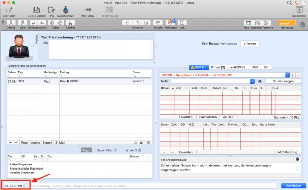

ich finde weder im Forum noch im Handbuch wie ich Dagnose- und Ziffernfehler aus dem letzten Quartal korrigieren kann. Es kommt nur eine Fehlermeldung, dass ich am 2.10 nichts auf den ausgewählten Schein aus dem III.Quartal eintragen kann. Wie kann man das lösen?

Die Leistungen und Diagnosen auf dem Vorquartal-Schein können Sie anpassen indem Sie das Kartei-Datum ändern.
Beantwortet von (17.8k Punkte)
Sie müssen unten links in der Kartei das Datum im letzten Quartal wählen, für dass Sie die Leistung hinzufügen wollen.
