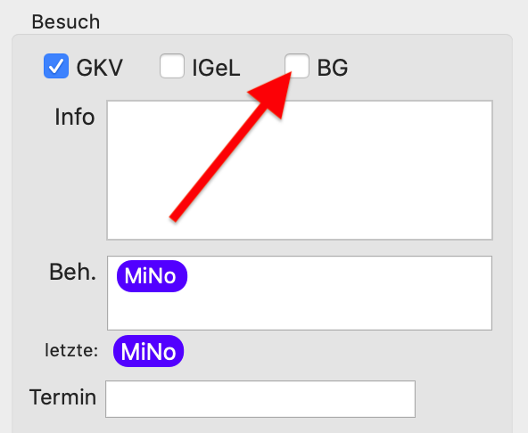

Das hatte ich in meinem initialen Post ja schon geschrieben:
Sie können aber einzelne Besuche als BG-Besuche markieren (im Besuchsteil des Fensters Patienteninformationen). Dabei wird bei der Anlage des nächsten Besuches der BG-Status aus dem letzten Besuch übernommen.
Hier zur Sicherheit auch nochmal ein Screenshot:
Der Hinweis im Handbuch dazu befindet sich aktuell auf Seite 26:

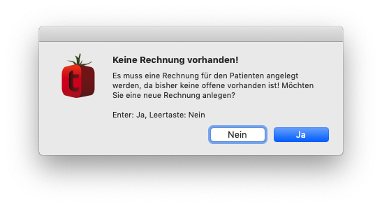

Aber gerade war eine Privatpatientin da, die aber eigentlich immer nur BGlich behandelt wird, und dennoch legt Tomedo beim Anmelden automatisch eine Privat Rechnung an. Ich dachte bisher das machen meine MTAs von sich aus, leicht verträumt, aber heute haben sie mir bestätigt, keine Rechnung von Hand angelegt zu haben.
Es handelt sich hierbei wahrscheinlich um eine Kombination von tomedo-Fehler und Fehlbedienung. Für BG-Privatpatienten hat tomedo in der Tat immer gefragt, ob eine Privatrechnung angelegt werden soll - auch wenn das 'privat'-Häkchen im letzten Besuch nicht angekreuzt war. Es kam folgendes Fenster:
welches ihre MTAs vermutlich (fälschlicherweise) mit 'Ja' bestätigt haben. Danach hatten sie einen BG-Besuch mit angelegter Privatrechnung. Die Nachfrage wird ab v1.64.1.0 nicht mehr erscheinen.

Aktuell hab ich noch nicht auf 1.64 aktualisiert, wenn die Nachfrage dann nicht mehr kommt, wird dann die Rechnung ohne Nachfrage erstellt?
MFG C. Viefeld
Nein, für einen Besuch der als BG-besuch anlgelegt wird, sollte dann keine Rechnung mehr angelegt werden.
(Hinweis: Die nächste freigegebene Version ist vie v1.64.0. Die Version v1.64.1 kommt vermutlich erst in ca 2 bis 3 Wochen heraus)
