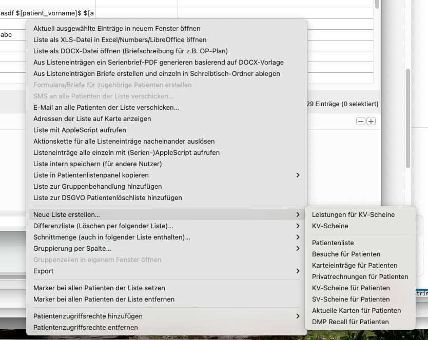

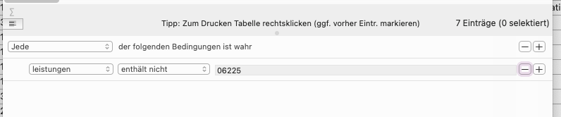

Diese letzte Fragestellung könnten Sie folgendemaßen lösen:
1.) Abfrage nach den entsprechenden Leistungen wie in Ihrem Screenshot.
2.) Die entsprechende Scheinliste über 'Aktionen-> Neue Liste erstellen...->KV-Scheine
3.) Filterung in der Scheinliste nach leistungen enthält nicht 06225
Beantwortet von (74k Punkte)
Unter Aktionen habe ich nicht die Auswahl eine Neue Liste zu erstellen
