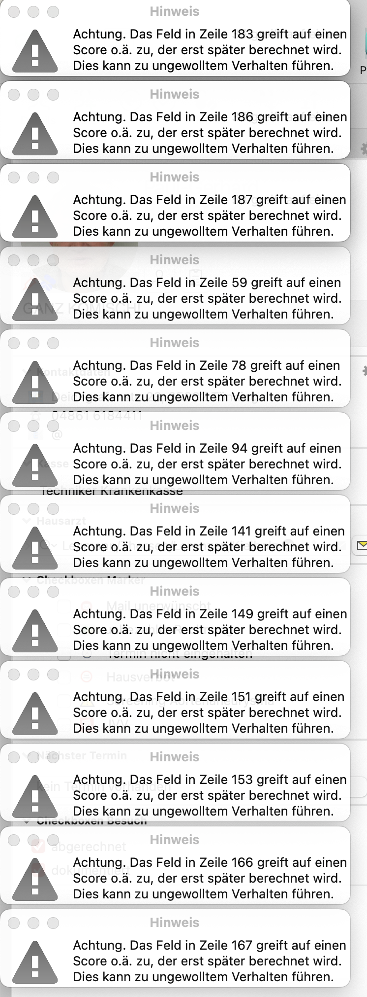

Seit 2 Wochen erhalte ich völlig überflüssige Fehlermeldungen beim Aufruf bestimmter CKE.
betroffen sind aufwändige CKE, bei denen ich mir über Scoreberechnungen die Normabweichungen von Messergebnissen mittels Ampelsystem visualisiere.
Der Fehler tritt auf, weil ich die Ampelsymbole linksbündig vor den Messergebnissen platziert habe.
Die Fehlermeldung tritt nicht auf, wenn die Scorberechnung hinter den Messergebnissen also rechtsbündig (Pfeil) angeordnet wird. Darauf gebracht hat mich der Zollsoft Mitarbeiter Ralf Müller.
Leider ist der Aufwand nicht zu rechtfertigen alle CKE umzubauen und dabei nicht nur die gewohnete Ansicht nachteilig  zu verändern, sondern man liefe auch Gefahr, sich das ganze CKE zu zerschießen.
Gibt es eine Möglichkeit diese völlig überflüssige Fehlermeldung abzustellen?

Hallo Herr Middelstädt,das ist mir klar. Dann sieht allerdings der CKEfolgendermaßen aus:
Er wird damit völlig unbrauchbar. Bis vor 2 Wochen hatte ich keine störenden Fehlermeldungen, die im Prinzip gar keinen Fehler melden!
Die zur Visualisierung erzeugten Ampelsymbole sollen linksbündig stehen. Ein völliger Umbau birgt viele Gefahren und macht auch optisch keinen Sinn. Die fehlermeldung brauche ich nicht. Die stört immens, vor allem bei Änderungen an der Vorlage.

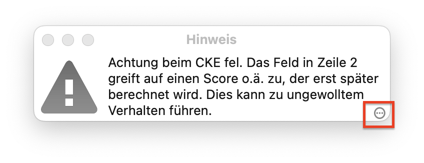

Hallo Herr Klaproth,
danke für die netten Worte. Die Version v1.150.0.17 sollte heute Abend oder am Montag freigegeben werden.
Sie können die Warnung wie gewohnt ausstellen (siehe Screenshot). Wenn Sie eine Warnung ausstellen, gilt das automatisch für alle Warnungen des CKE-Typs.
