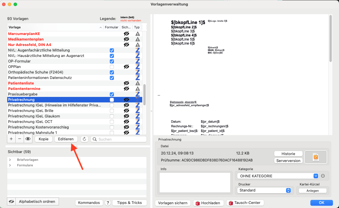

Können Sie bitte beschreiben, an welcher Stelle ich das Briefkommando austauschen kann?
Beantwortet von (200 Punkte)
Hallo Frau Ziethen,
über Admin -> Vorlagen kommen Sie in die Verwaltung der Vorlagen. Wählen Sie dann die entsprechenden Rechnungsvorlagen aus und drücken Sie auf "Editieren".
Bitte beachten Sie auch https://forum.tomedo.de/index.php/93565/hinweis-zu-brutto-netto-bei-den-briefkommandos-beim-rechnungsdruck bei der Anpassung.
Hilft Ihnen das weiter?
Freundliche Grüße
Mathias Bechert

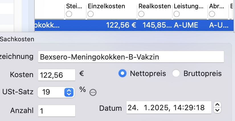

Das funktioniert aber nicht, wenn man die Rechnung an einen Dienstleister weitergibt. Hier haben wir nun das Problem, daß wir immer händisch die Sachkostenpreise wieder "zurücksetzen" müssen
Beantwortet von (480 Punkte)
Hallo Herr Meissner,
können Sie bitte etwas genauer ausführen wo genau das Problem ist und was Sie mit "zurücksetzen" meinen?
Geht es um den Export via PAD Datei? Die Beträge werden so wie sie in tomedo hinterlegt sind auch in die PAD Datei gemäß Spezifikationen geschrieben.
Danke und Grüße
Mathias Bechert
 So ist die Standard einstellung - 19% und damit wird der "Realpreis" nun zu hoch.
wenn man dann (jedesmal - das ist das Problem) den UST-Satz auf "von rechnung" korrigiert, dann passt es beim Versand zum Dienstleister
vielen Dank für die Screenshots. Sie schreiben, dass mit der "Standardeinstellung" von 19% der Realpreis zu hoch wird - tatsächlich ist bei Neuanlage von Sachkosten für den USt-Satz "Von Rechnung" ausgewählt und nicht 19%. Ich vermute dass Sie einen Eintrag aus der Sachkosten-Verwaltung verwenden - in diesem Fall können Sie dort den Wert anpassen, sodass er beim nächsten Mal gleich wie gewünscht ausgewählt wird, wenn Sie die Sachkosten auf die Rechnung setzen.
Aus Ihren Screenshots schließe ich, dass der Steuersatz der Rechnung 0% beträgt, ist das korrekt? Und ist der gewünschte Nettopreis der Sachkosten 122,56€ und der Bruttopreis 145,85€, oder sind die 145,85€ bereits zu hoch?
Freundliche Grüße
Mathias Bechert
