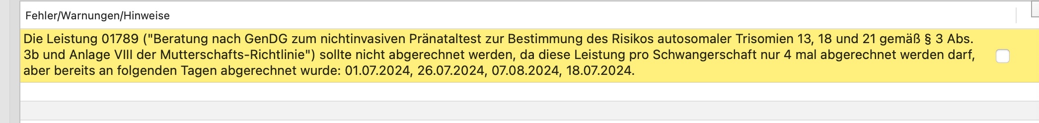

Was aber immernoch auftaucht, ist die Fehlermeldung bei der 01789.
Warum sollte die Meldung nicht auftauchen. Laut Anmerkung im Online-EBM ist es doch genau so, dass die Leistung nur 4 mal in der Schwangerschaft abgerechnet werden darf.
Sie haben recht. Ich hatte nicht mitbekommen, dass jemand die Anzahl der Ziffer bei einem Besuch auf 4 gesetzt hat. Vielen Dank trotzdem
