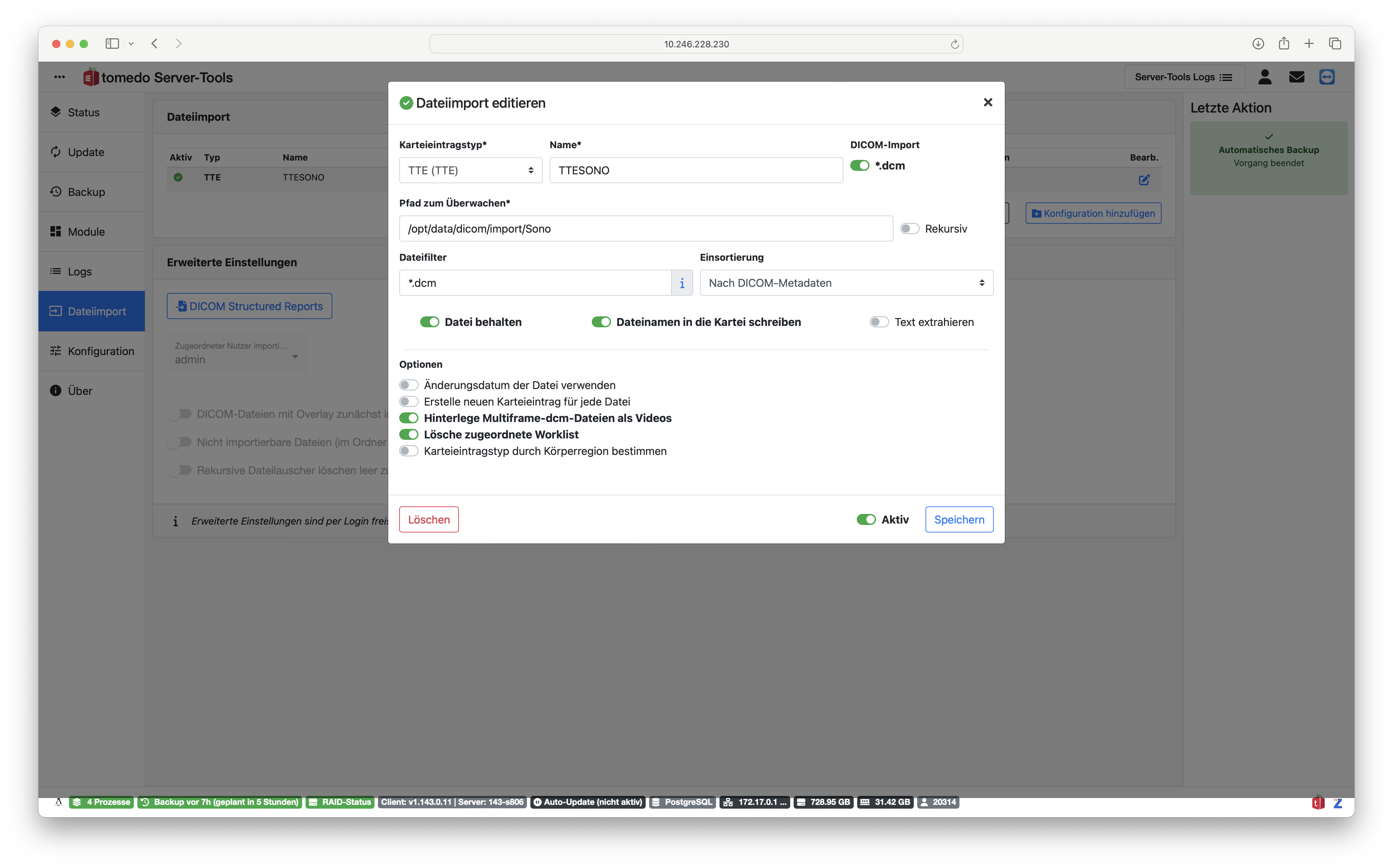

Der Zugriff erfolgt über die Servertools --> Dateiimpoert. Dort kann man Konfigurieren, unter welchem Pfad die DICOM Files abgelegt werden, bei mir unter /opt/data/dicom/import/Sono.
Wenn man den Dateiimport temporär auf inaktiv setzt, dann bleiben die DICOM-Dateien in diesem Pfad liegen auf dem Server liegen und werden nicht weggelauscht.

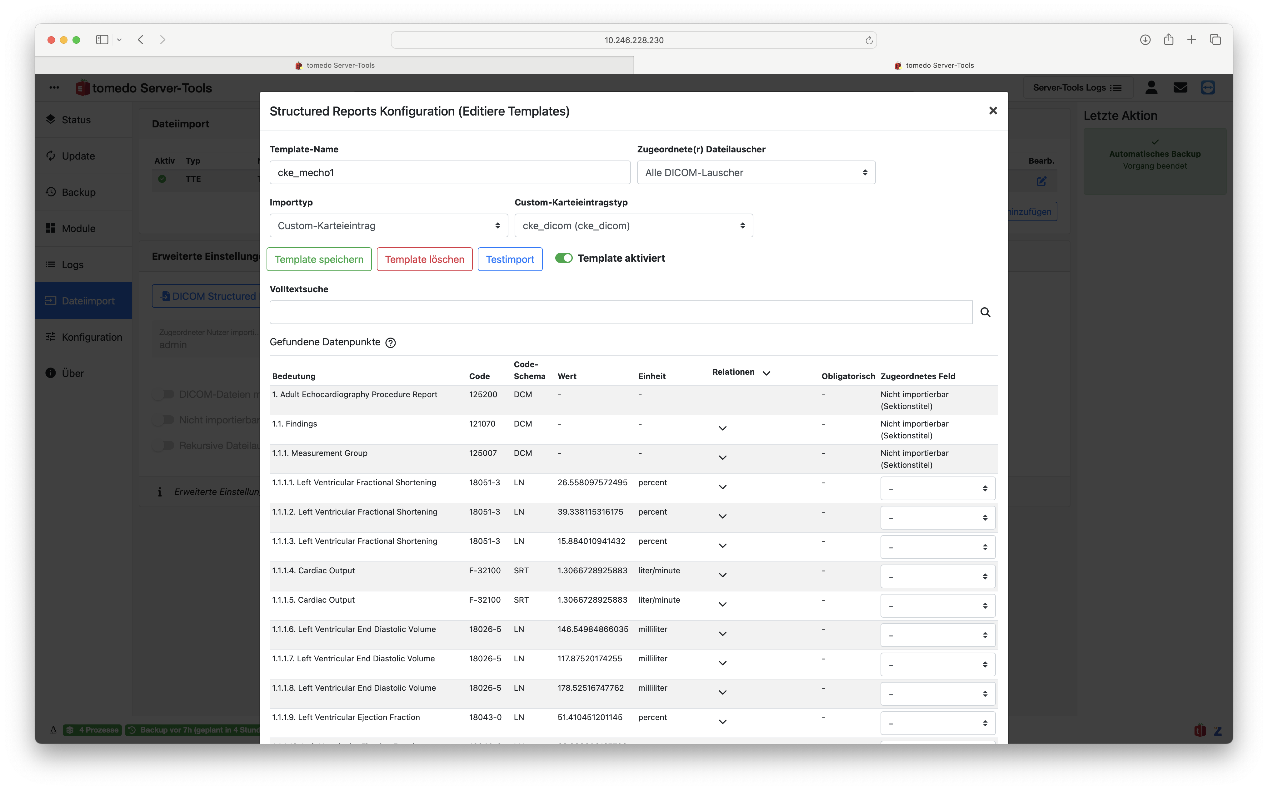

Unter Erweiterte Einstellung ..> DICOM Structured Reports öffnet sich das Fenster. Dann die .SRC.DCM Datei auf den gestrichelten Bereich werfen.
Dann öffnet sich der SRC:
Die SRC-Konfig muss man benennen (cke_mecho1) und zur Übernahme von Messwerten muss ein CKE angebene werden ( in meinem Fall cke_dicom).

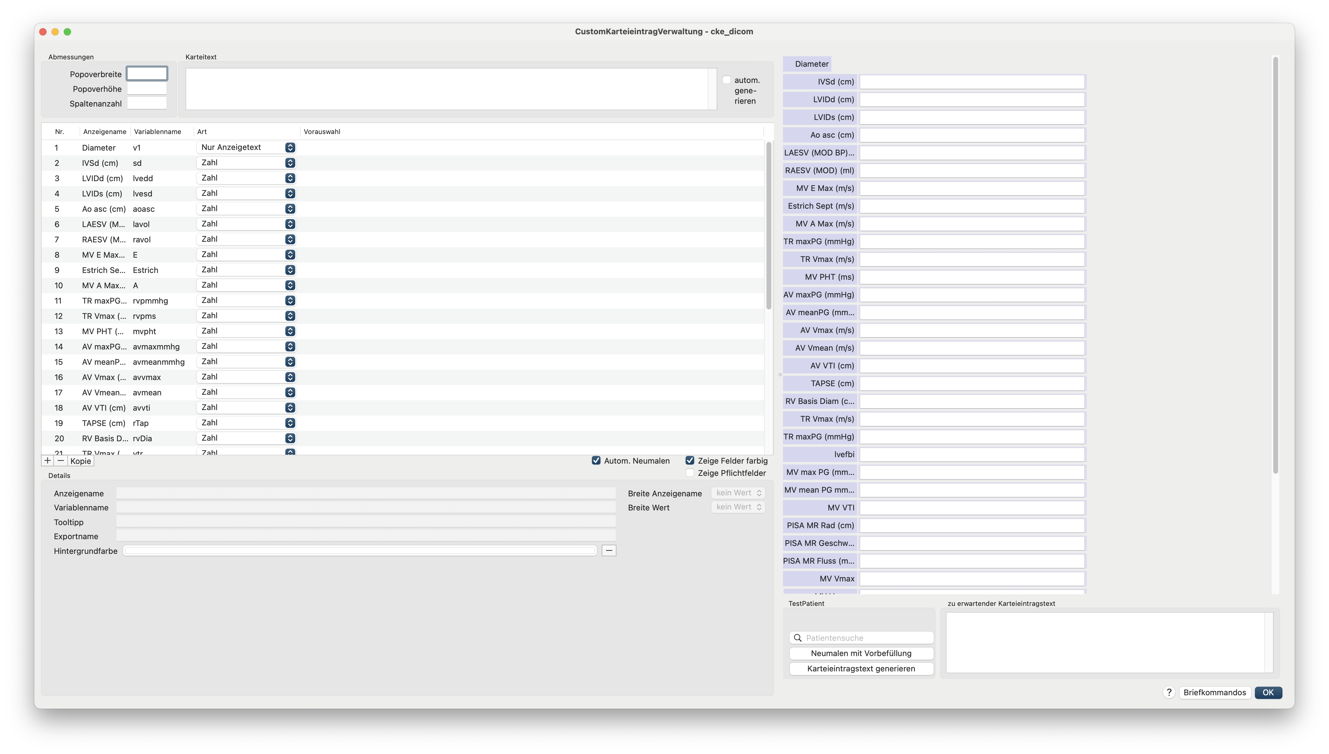

Danach kann man die Messwerte den Variablen im CKE zuordnen:
So sieht das CKE aus:

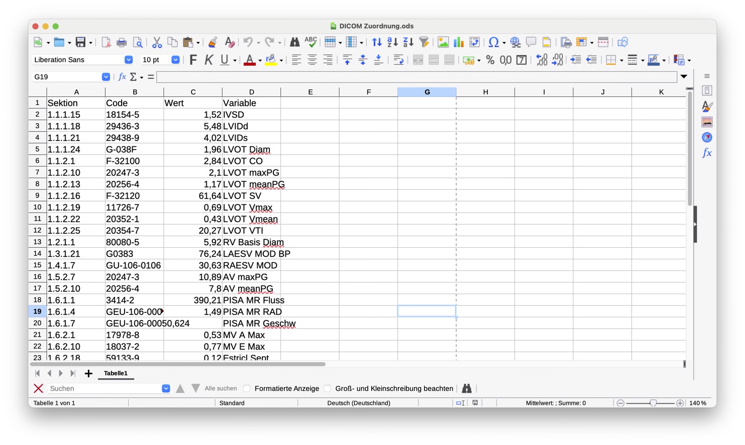

Die Zuordnung der SRC-Messwerte ist echt schmerzhaft unübersichtlich. Ich empfehle ein Testpatient, in dem man alle Messwerte, die man haben will am Gerät erstellt. Wichtig sind uch mehrfache Messungen am Gerät, damit man Durchschnittswerte bekommt. Mit diesen Zahlen habe ich dann eine Zuordnung zu den einzelnen Variabeln im CKE vorgenommen. Am besten, man legt sich eine Tabelle an:
Dann erkennt man irgendwann, dass die Sektionen aus dem SRC-File eine gewisse Struktur aufweisen (zB 1.3.1.21 sind beim mir Messungen im linken Vorhof).

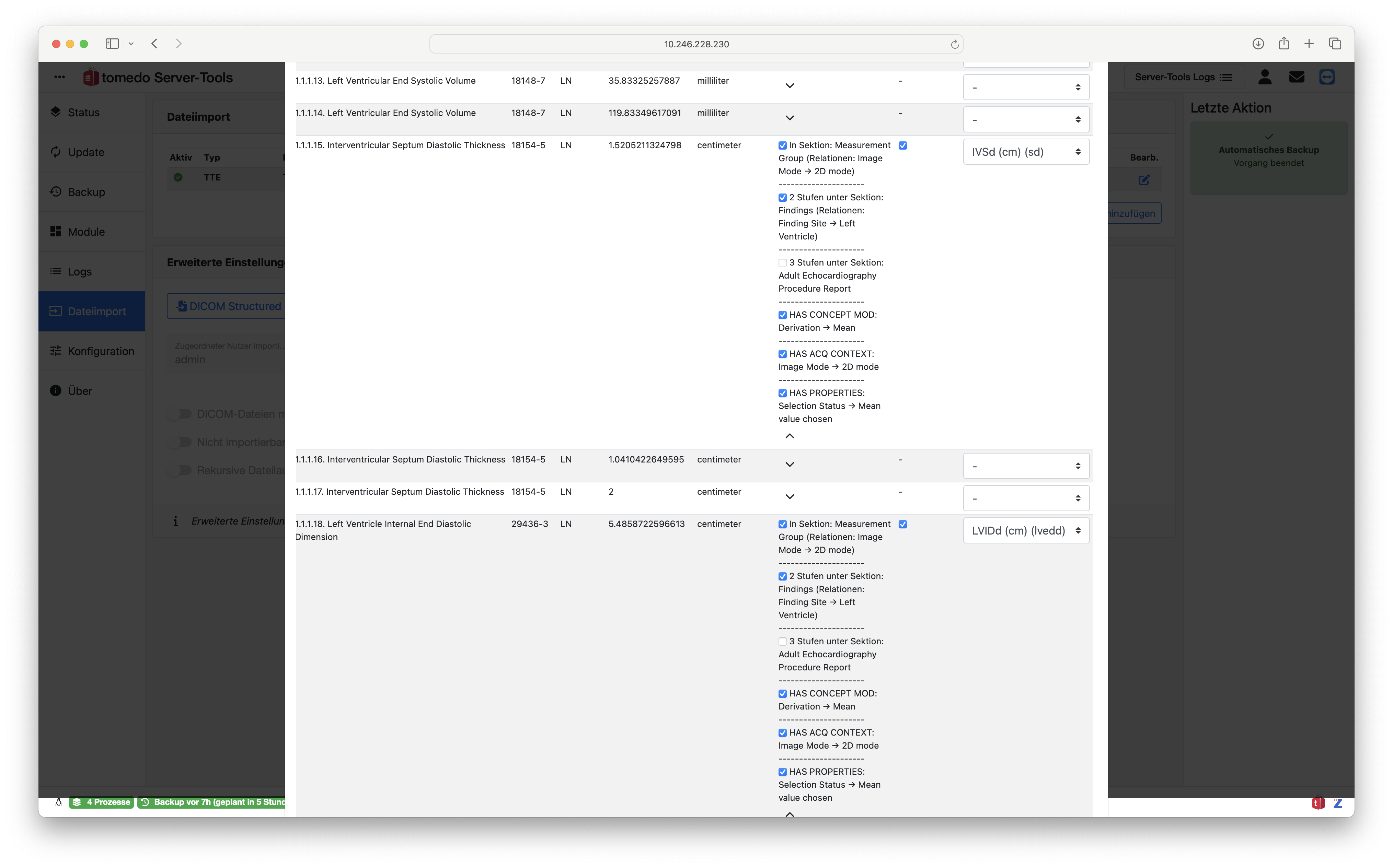

Noh zur Ergänzung: Die Relationen sind etwas haarig, ich hatte jetzt das Problem, dass ein Messwert mit einem Haken in allen Relationen (alsop Sektion --> 2.Stufe/3. Stufe/ HAS CONCEPT/HAS CONCEPT MOD/HAS CONEPT MEAN etc. zu einer Fehlermeldung des DICOM-Importers geführt hat.
Bei zuwenig Haken werden manche Messwerte doppt geschrieben, als 2x das CKE_DICOM angelegt, dann muss man die Zuorndung der Messwerte durch Setzen der Haken weiter "verfeinert".
Definitiv eine Kopfnuss....

Das schein daran zu hängen, dass die Messwerte in DICOM scheinbar über die "Überschriften" zugeordnet werden. Wenn es einen Messwert "peak gradient (in mmHg)" gibt, dann ist der ohne Zuorndnung zu einer Sektion (im Beispiel "Time Duration of the VTI trace on LVOT") mehrfach vorhanden. Beim SR-Import werden dann einfache mehrere CKE angelegt. Verwirrend.
