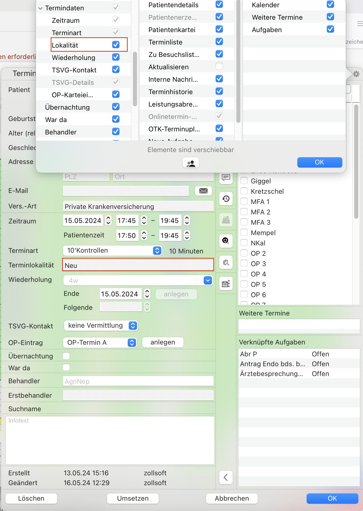

Könnten Sie bei den Terminen ggf. in den Termindetails prüfen, ob dort auch wirklich eine berechnete Terminlokalität steht? Bzw. in der Lokalitätenverwaltung, ob diese eine Betriebsstätte hat?

Wenn ich dieses Feld in den Termindetails anklicke so das es erscheint ist es leer. Wo kann ich die Terminlokalität den Terminarten zuweisen? Das ist merkwürdig bei OTK Terminen steht die Temrinlokalität richtig drin nur bei den am Rechner erstellten Terminen nicht.
Ich glaube die Umwandlung in einen OTK Termin löst auch hier mein Problem. Vielen Dank für die Hilfe!!!

die Lokalität eines Termins wird aus den Ressourcen bestimmt die hinter diesem liegen (wenn mehrere in einem Kalender liegen und die Lokalitäten nicht passen, werden alle aus dem Zeitraum genommen).
Den Ressourcen kann man direkt eine Lokalität in der Schemaverwaltung zuordnen. Falls keine zugeordnet wurde, wird die Standardlokalität der Ressourcenart verwendet. Falls es die nicht gibt, wird die Standardlokalität des Kalenders genommen.
Falls in einem Kalender keine Ressourcen hinter einem Termin liegen, dann nimmt er auch die Standardlokalität des Kalenders.
