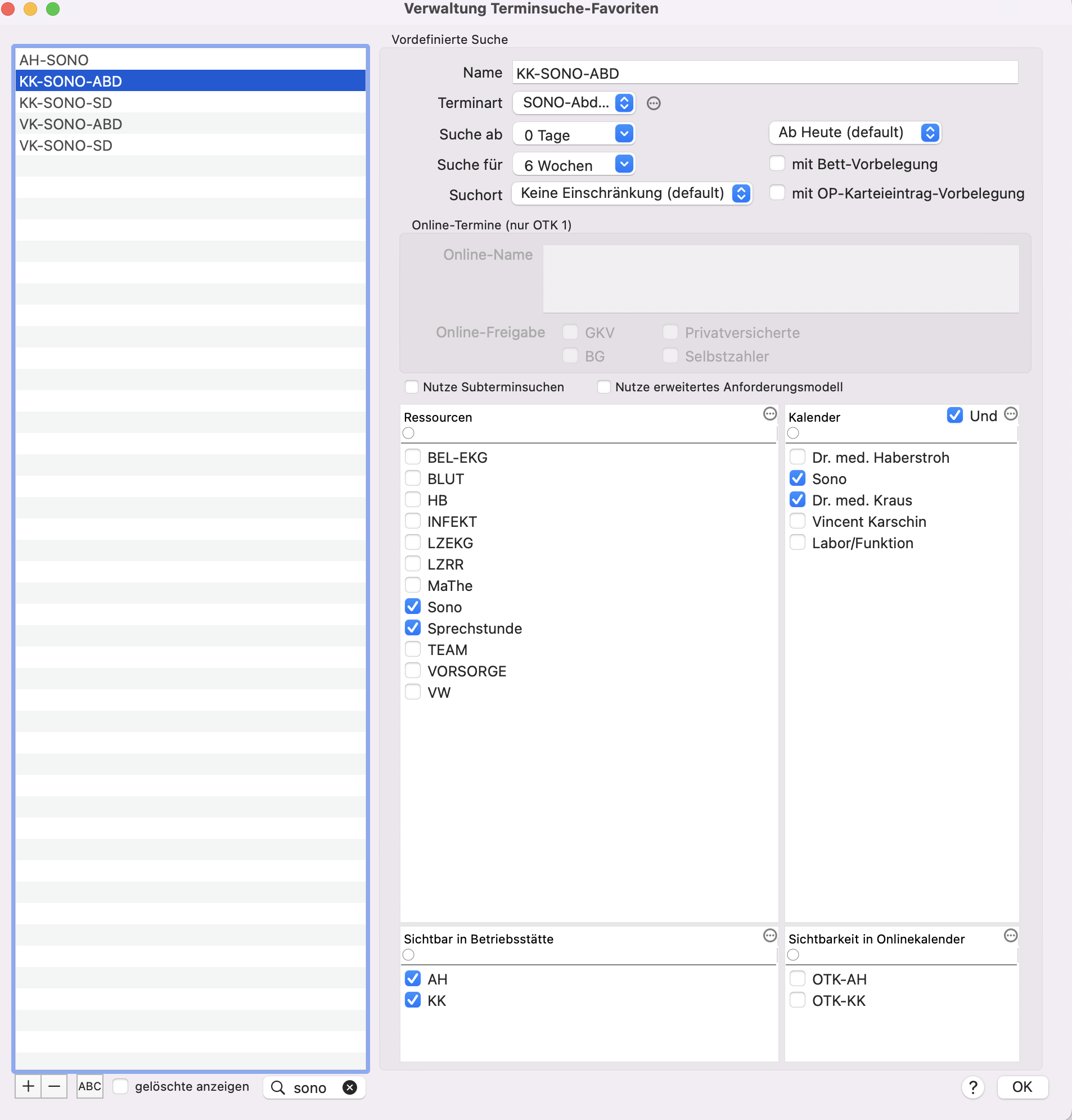

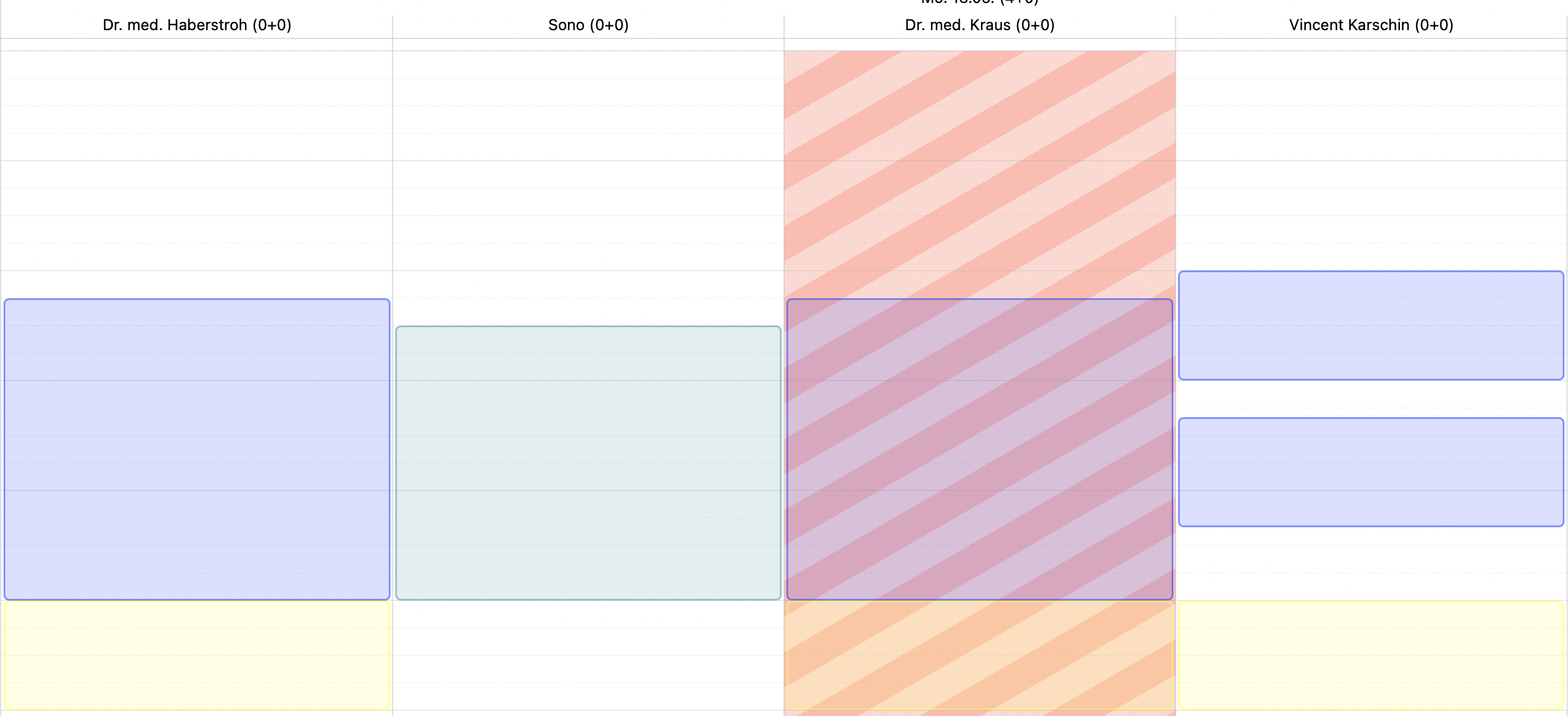

Guten Morgen, wir haben das mit einem extra Sonokalender gelöst (wie von Toni Ringling beschrieben) und es klappt prima.
Hier exemplarisch in leeren Terminkalendern:
So sieht dann die Terminsuche aus, es wird immer ein Termin gleichzeitig im Terminkalender des Untersuchers und im Sono blockiert:
Hier ein Beispiel nach Anlegen eines Termins:

Danke für das erläuternde Beispiel, Frau Dr. Kraus.
Ich möchte nur hinzufügen, dass man mit Subterminsuchen oder dem erweiterten Anforderungsmodell auch eine einzige Suche machen kann, die alle Kombinationen von Behandler und Sonogerät finden kann, anstatt für jeden Behandler eine Suche zu haben (wie es bei Ihnen anscheinend der Fall ist).
Falls das jemand gerne hätte, kann ich da auch genauer drauf eingehen. Teilweise bevorzugen es Praxen ja auch, pro Arzt eine Suche zu haben, weil der Arzt zum Suchzeitpunkt schon feststeht (man könnte jedoch auch den erweiterten Filter im Suchfenster rechts unter dem Bereich mit den freien Terminen in der Mitte nehmen, um auf bestimmte Kalender zu filtern).
Mit freundlichen Grüßen,
Toni Ringling
Vielen Dank für den Kommentar! Wir sind allerdings eine Praxengemeinschaft, deswegen brauchen wir die Einzelsuchen :) aber das ist natürlich ein spezielles Konstrukt bei uns, da habe ich nicht drauf hingewiesen. Herzliche Grüße!
