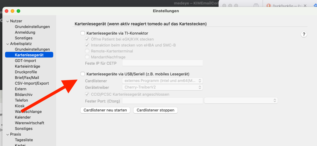

Sehr geehrter Herr Müller,
ist bei Ihnen das Kartenlesegerät via USB/Seriell aktiviert?
Ja, der Haken war tatsächlich gesetzt - obwohl die Funktion nicht genutzt wird. Ich werde das Ganze nochmal testen :)
Ja der Haken ist ein convenience Feature von tomedo aus den Anfängen. Wir wollten das das mobile Kartenlesegerät "out-of-the-box" geht beim Anschliessen über USB. Das Ganze hat dann aber auch negative Seiten.
Ja - jetzt gehen beide Adapter auch einzeln problemlos :)
Ich hatte zwar unter Geräte -> Seriell geschaut, aber der Haken ist mir durch die Lappen gegangen. Vielleicht wäre ein Hinweis dass der Haken aktiviert ist unter Geräte -> Seriell nicht schlecht.
