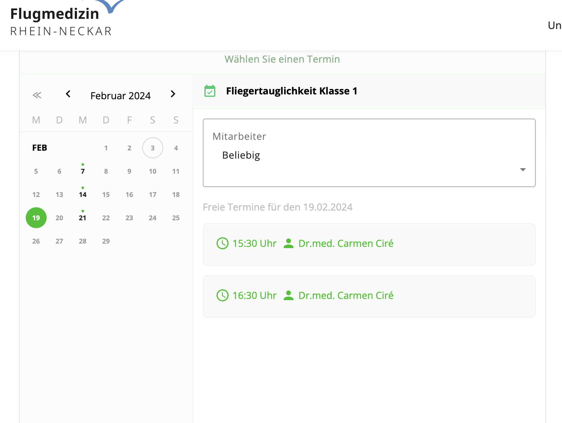

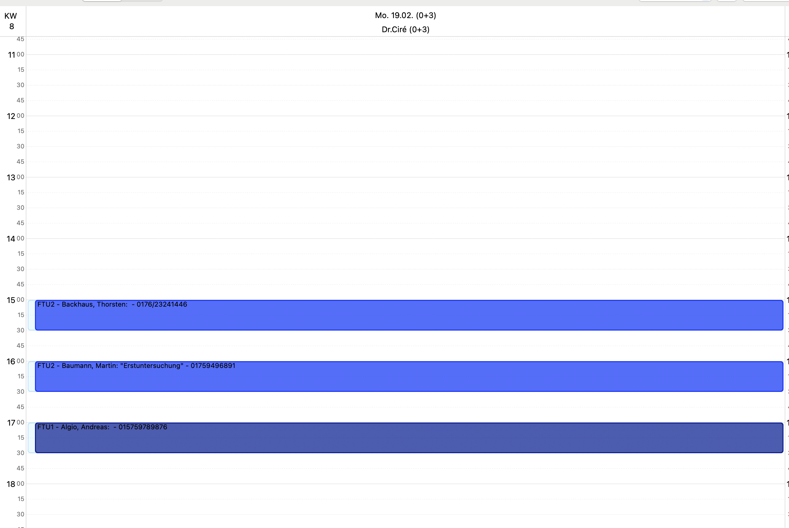

ALso ich habe einen Termin gebucht der nicht vorhanden ist. Und es sind Termine online buchbar die nicht vorhanden sind.
Termine im OTK:
Kalender der damit verbunden ist:
Mein Termin der bestätigt wurde aber nicht zu sehen ist:

Guten Abend Herr Dr. Reschke,
der "Technische Fehler" deutet auf mehr als nur einen bereits blockierten Termin hin.
