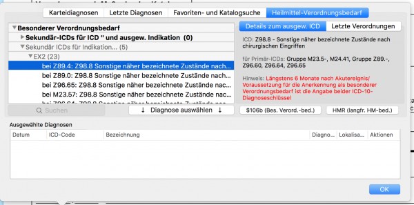

die letzte Aussage (Super) stimmt doch nicht so, die vorletzte von Herrn Berg auch nicht - 2 ICD Codes sind nicht automatisch besonderer Verordnungsbedarf, da manchmal die Zeitdauer eine Rolle spielt.
Jetzt passiert folgendes: Bei einer implantierten Hüftendoprothese mit Z96 und Z98.8 muss das Datum der OP eingetragen werden, dann ist es ein besonderer Verordnungsbedarf für 6 Monate nach dem Akutereignis.
Im 7. Monate passiert nun folgendes: Die Codes bleiben bei uns drin, denn die stimmen ja.
Aber: 1. in der Statistik stimmt es nicht, da das Kreuz "besonderer Verorgungsbedarf" angezeigt wird (vermutlich weil angeklickt" und 2. sind die Kosten immer auf 0 Euro, auch wenn es keine Praxisbesonderheit ist (vermutlich wegen 2 ICD Codes)
Was brauchen wir?
Die korrekten Kosten für "aktuell", damit wir vernünftig verordnen. Ist es kein besonderer Versorgungsbedarf, sollten auch die Kosten trotz einer doppelten ICD Kodierung wieder auftauchen.
In 4 Jahren bei der Nachprüfung können wir dann nach dem Kreuz "besonderer Bedarf" filtern, hier darf das Kreuz aber nbur da sein, wenn es auch einer ist. Also muss das Kreuz im Falle der zeitabhängigen Bedarfe (und da gibt es einige) bei korrekt eingetragener Zeit nicht von tomedo gesetzt werden.
Ich bleibe bei meiner Aussage, dass ein zweiter ICD-Code nur dann anzugeben ist, wenn besonderer Verordnungsbedarf geltend genacht werden soll. Dies ist in dieser Form auch der Ausfüllhilfe zu entnehmen (und ein entsprechender Hinweis erscheint, wenn der Code manuell gefüllt wird). Wenn Sie das Feld ausfüllen, muss die KV/Kasse davon ausgehen, dass Sie besonderen Verodnungsbedarf geltend machen wollen. Bei einer Verodnung außerhalb des Zeitrahmens für das Akutereignis ist also der zweite ICD-Code wegzulassen.
Die maschinelle Überprufung der Bedingungen (z.B. längstens 6 Monate nach Akutereignis) gestaltet sich leider technisch etwas schwierig, da diese nur als Text und nicht in maschinell auswertbarer Form von der KBV zur Verfügung gestellt werden. Die aktuelle Liste von Bedingungen umfasst zur Zeit:
"Längstens 6 Monate nach Akutereignis/ Voraussetzung für die Anerkennung als besonderer Verordnungsbedarf ist die Angabe beider ICD-10-Diagnoseschlüssel"
