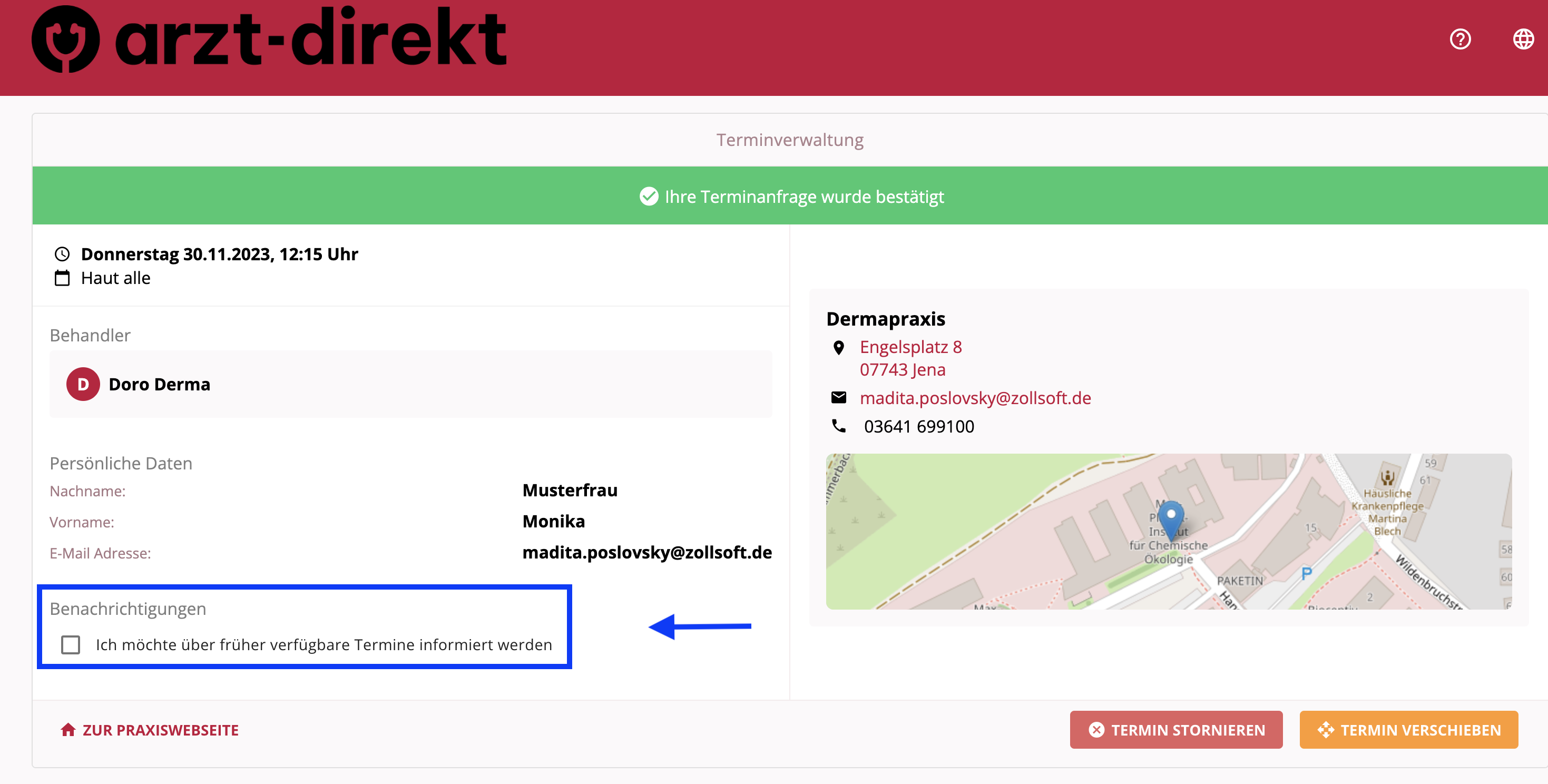

Unsere Patienten bekommen, wenn Sie im OTK2 einen Termin über die Homepage buchen die Frage, ob sie erinnert werden sollen, sofern ein neuer Termin frei wird.
Besteht diese Option auch bei Patienten, die einen OTK2-Termin direkt aus Tomedo (aus der Praxis) bekommen?

Guten Morgen Herr Meschkat,
wenn Sie den händisch vergebenen Termin in einen Online-Termin umwandeln, erhält der Patient eine Buchungsbestätigung per Mail. Hier enthalten ist der Bearbeitungslink zum stornieren oder verschieben. Mit den Bearbeitungslink hat der Patient die Möglichkeit, sich im Nachgang auf die Warteliste zu setzten.
WICHTIG: Die verwendetet Terminsuche muss dem OTK gekannt sein --> aktiviert (Verschiebung und Stornierung möglich) oder deaktiviert (Stornieren möglich)
Wir planen noch eine elegantere Lösung zu implementieren. Dies wird jedoch noch etwas dauern.

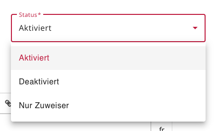

1. Die Terminsuche hat in den Einstellungen den Haken für OTK2 gesetzt
2. In arzt-direkt ist die Terminsuche (Terminart) entweder aktiviert oder deaktiviert. Wenn die Terminart auf aktiv steht, können Patienten Ihre Termine verschieben und stornieren. Sollte sie auf deaktiviert stehen, können Patienten nur Ihre Termine stornieren.
Einstellungen --> Online-Terminkalender --> Terminarten
3. Wenn gewünscht, Wartelistenfunktion aktivieren.
Einstellungen --> Online-Terminkalender --> Terminarten --> gewünschte Termineart --> Extras

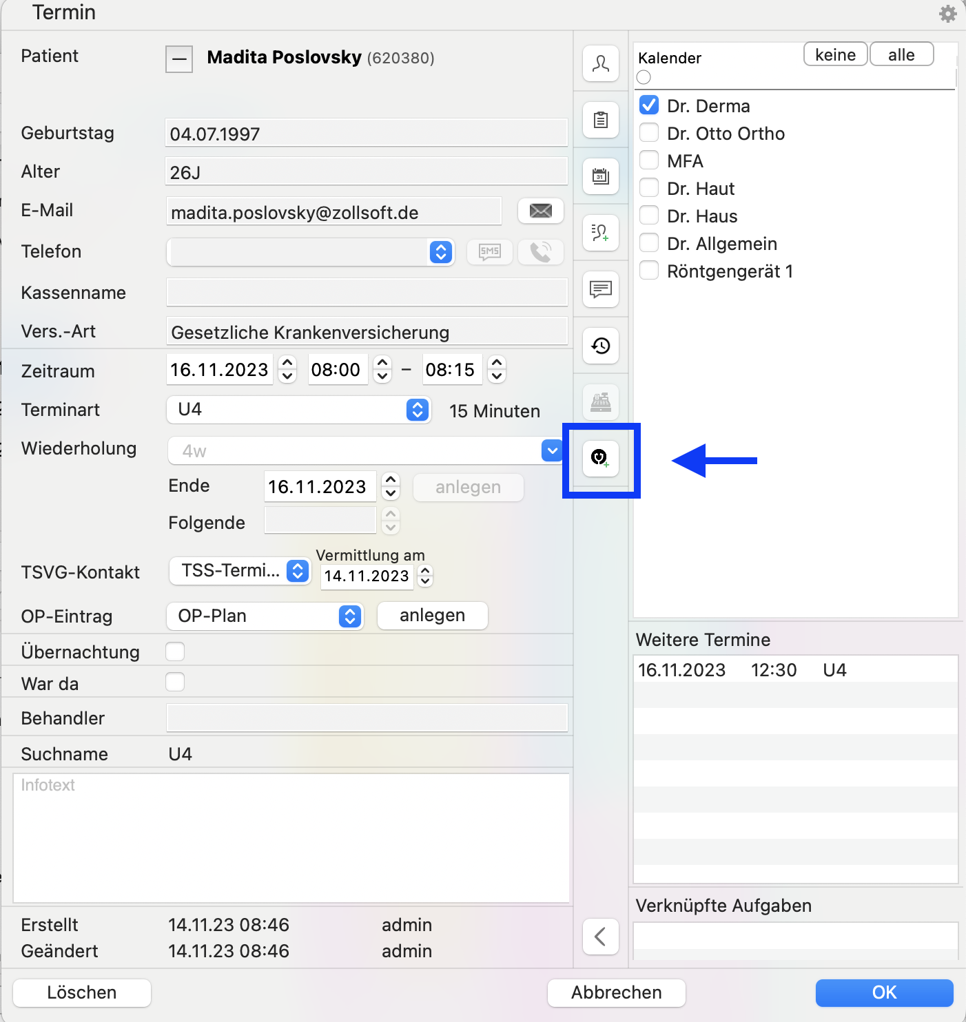

1. Der Termin muss per Terminsuche vergeben werden (+Neu)
2. Im Termindetailsfenster auf das arzt-direkt Symbol zum umwandeln klicken

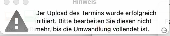

3. Sie erhalten eine Bestätigung

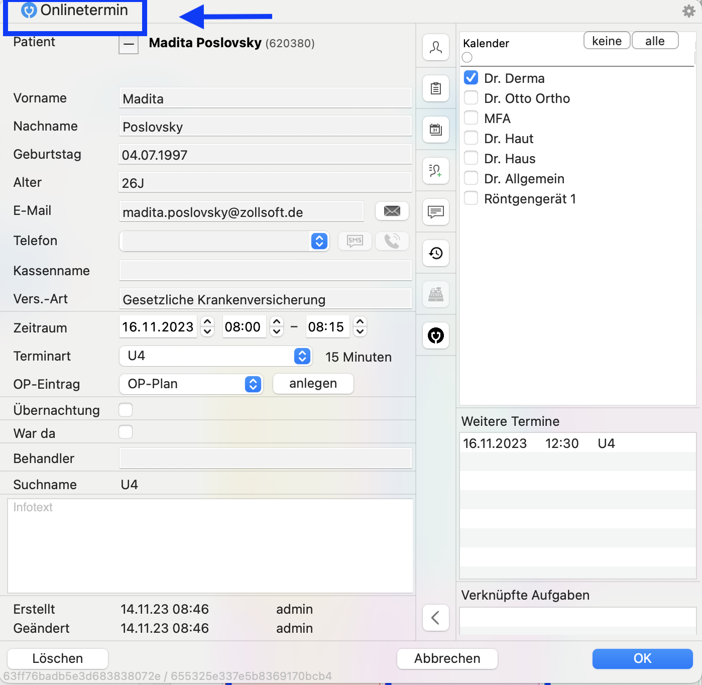

4. Das Termindetailfenster passt sich an und wird nun als Online-Termin gekennzeichnet

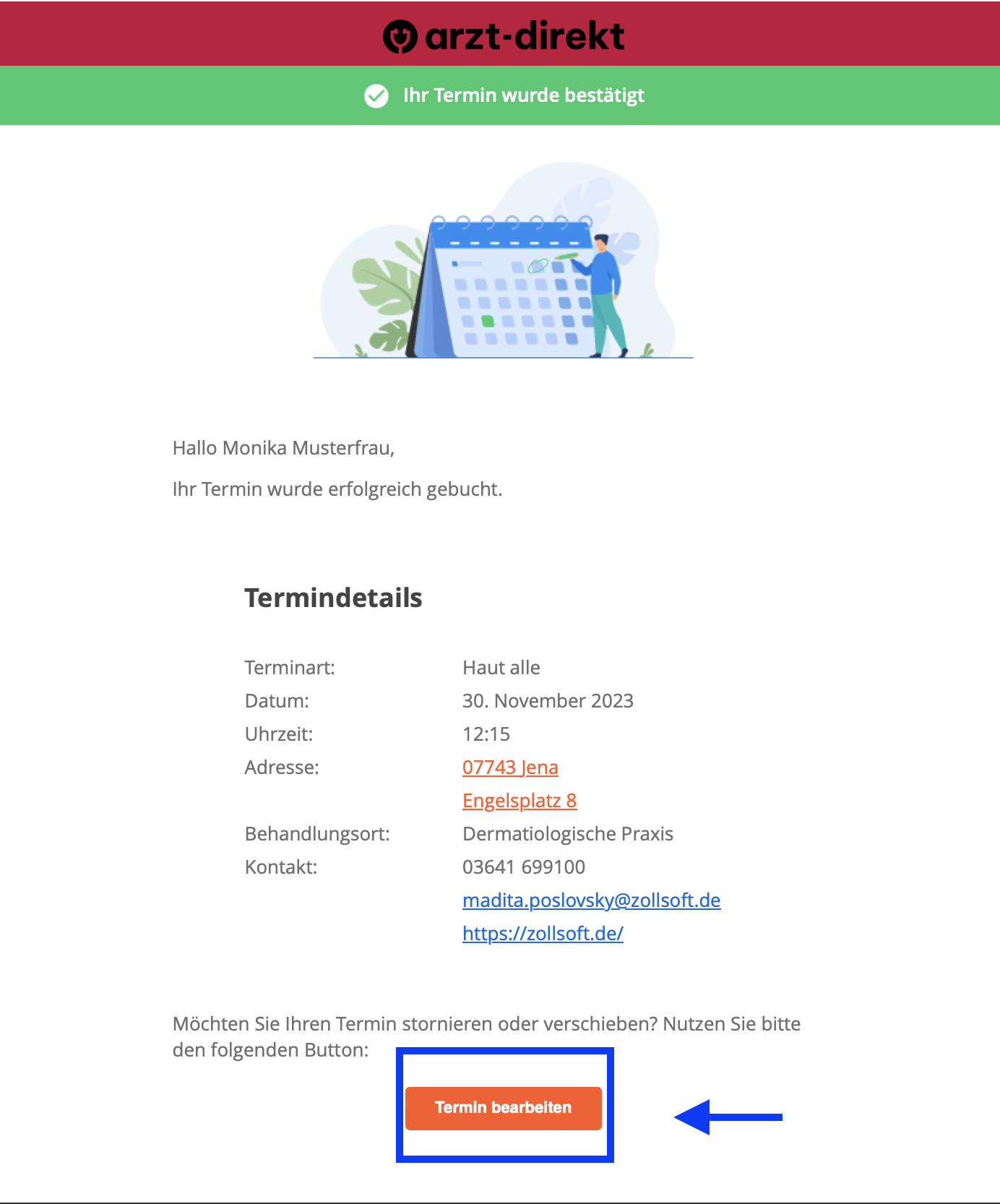

1. Patient erhält eine Buchungsbestätigung von arzt-direkt
2. Diese Mail enthält den Bearbeitungslink. Dieser muss angeklickt und das Geburtsdatum eingegeben werden.
3. Auf der Bearbeitungsseite kann nun nachträglich der Haken für die Warteliste gesetzt werden.
