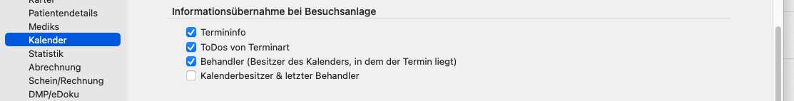

aktuell fällt es den MFAs auf, dass nicht immer beim Besuch anlegen auch ein Behandler gesetzt wird. Den Zusammenhang mit anderen Faktoren habe ich noch nicht gefunden... Möglicherweise könnte es bei Patienten der Fall sein, die das ToDo "BE" haben und  zur Blutentnahme kommen. Trotz der Einstellung "Behandler automatisch setzen" und auch schon dokumentierter Vorbehandlung bleibt das Feld aber leer.

per se wird es immer Fälle geben, wo tomedo nicht vermag einen Behandler zu ermitteln. Leider fehlt die 2. Einstellung in Ihrem Bild
Es ist auch entscheidend ob Sie mehrere Betriebsstätten haben und ob der server bei anlage des Besuches erreichbar war.

ähm, mist nein, so war das nicht gemeint. ich meinte ich muss ihre einstellung sehen damit ich antworten kann.
Einstellung war ursprünglich wie in ihrem Bild...
1. gerade sind bei uns Alarmglocken angegangen, da es mehrere Meldungen zu Besuchen ohne Behandler gibt. Wir werden das genauer untersuchen
2. wenn Sie den Behandler via Kalender setzen kann es sein das der termin in einem Kalender Ohne Besitzer ist und dann wird auch kein Behandler gesetzt. Das war bisher immer so, ohne Rückfallogik. Diese haben wir aber gestern hinzugefügt (kommt in der v1.131.0.0). D.h. auch die Option "Kalender&letzter behandler" wird ihnen derzeit nichts brignen da ohne kalenderbesitzer auch kein letzter behandler.
=> haben Sie die Option für den Behandler aus dem Kalender evtl in letzter zeit geändert bzw haben evtl kalender keine besitzer?
