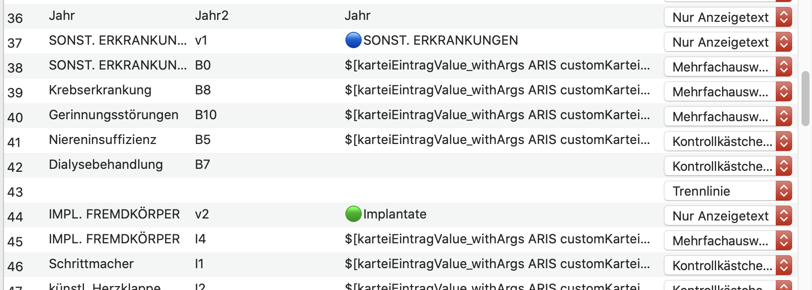

die Möglichkeiten für das Layout der CKE sind schon sehr begrenzt und Ihren Wunsch unterstütze ich mit +1.
Mit einigen Tricks kann man allerdings auch schon ohne diese Gestaltungsmöglichkeiten ein ansprechendes und vor allem übersichtliches und gut strukturiertes Erscheinungsbild erreichen.
Mit Emojis und Sonderzeichen kann man auch etwas Farbe und Struktur rein bringen.
Hier in einem kleinen Ausschnitt die zugehörige Entwurfsansicht

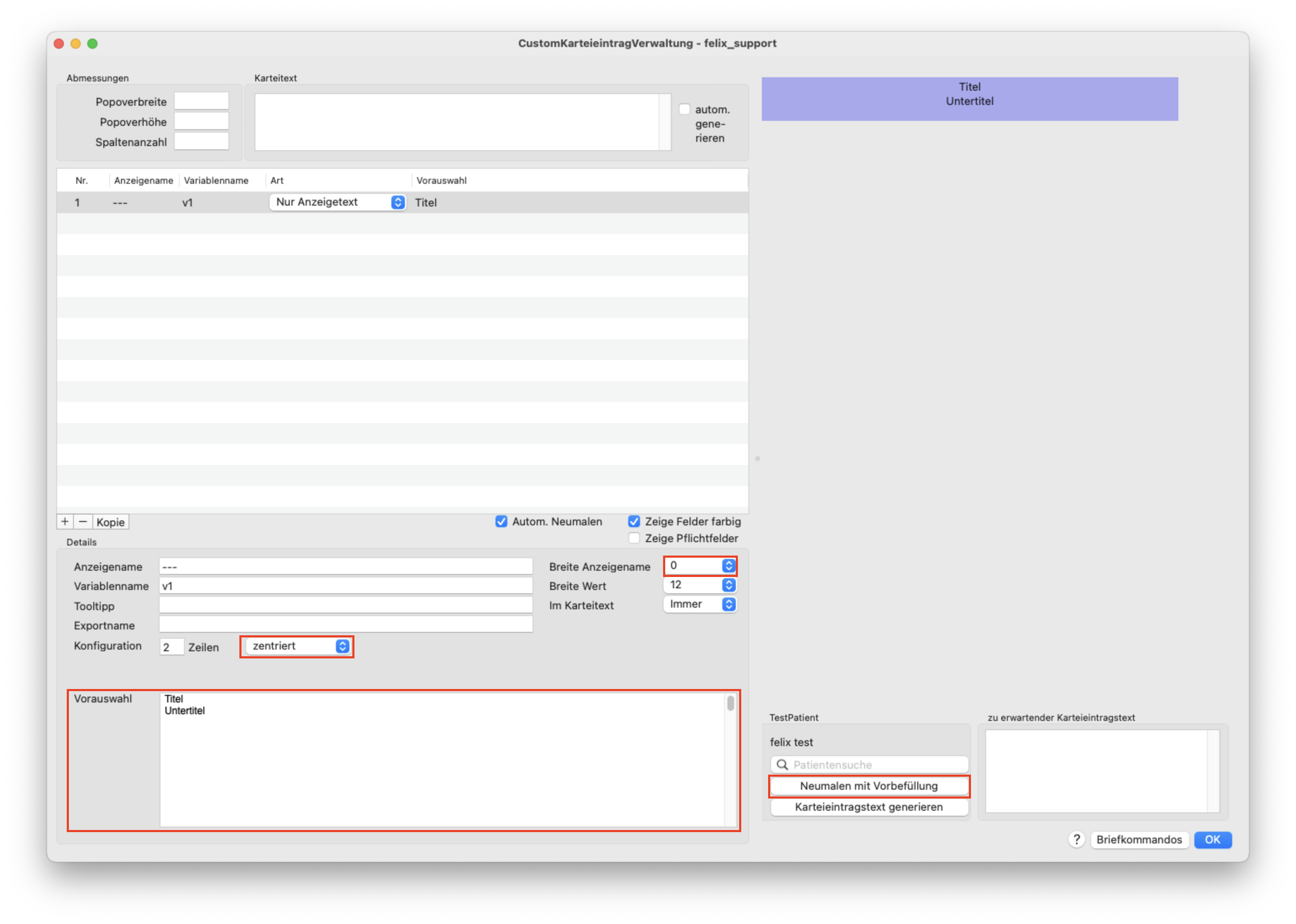

Von meiner Seite aus besteht der Wunsch nach mehr Formatierungsmöglichkeiten in CKE (zum Beispiel farbige Felder) weiterhin.
Ja! Ich würde mir insgesamt mehr Formatierungsmöglichkeiten wünschen wie Linksbündig, Rechtsbündig, Zentriert bei "nur Anzeigetext" bzw "Fett".
Hallo Herr Stenger,
es gibt bereits die Möglichkeit den Text (z.B. bei "nur Anzeigetext") auszurichten. Im Screenshot sind die wichtigen Stellen zur Konfiguration markiert. Der Text erscheint in der Vorschau jedoch erst, wenn Sie "Neumalen mit Vorbefüllung" klicken.
vielen Dank für den Hinweis. Mein Fehler war bisher bei "nur Anzeigetext" immer, dass ich den Anzeigetext als Anzeigename eingegeben habe...

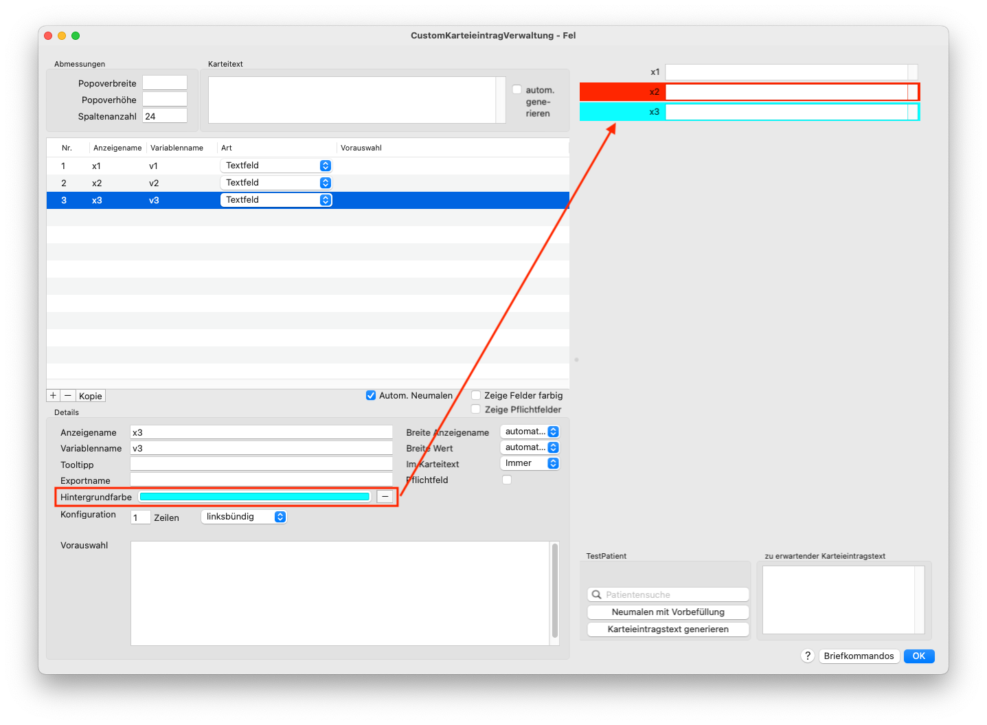

ab der Version v1.139... gibt es die Möglichkeit den Feldern Hintergrundfarben zuzuordnen. Sie können auch mehreren Feldern gleichzeitig die selbe Farbe zuweisen (einfach mehrere Zeilen markieren).
