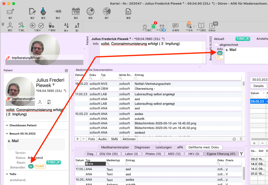

Den Hauptbehandler eines Besuchs können Sie an folgenden zwei Stellen sehen:
Wenn die Kartei nicht im Kontext eines bestehenden Besuches angezeigt wird, ist der Hauptbehandler des letzten Besuches im letzten BES-Karteieintrag zu sehen:

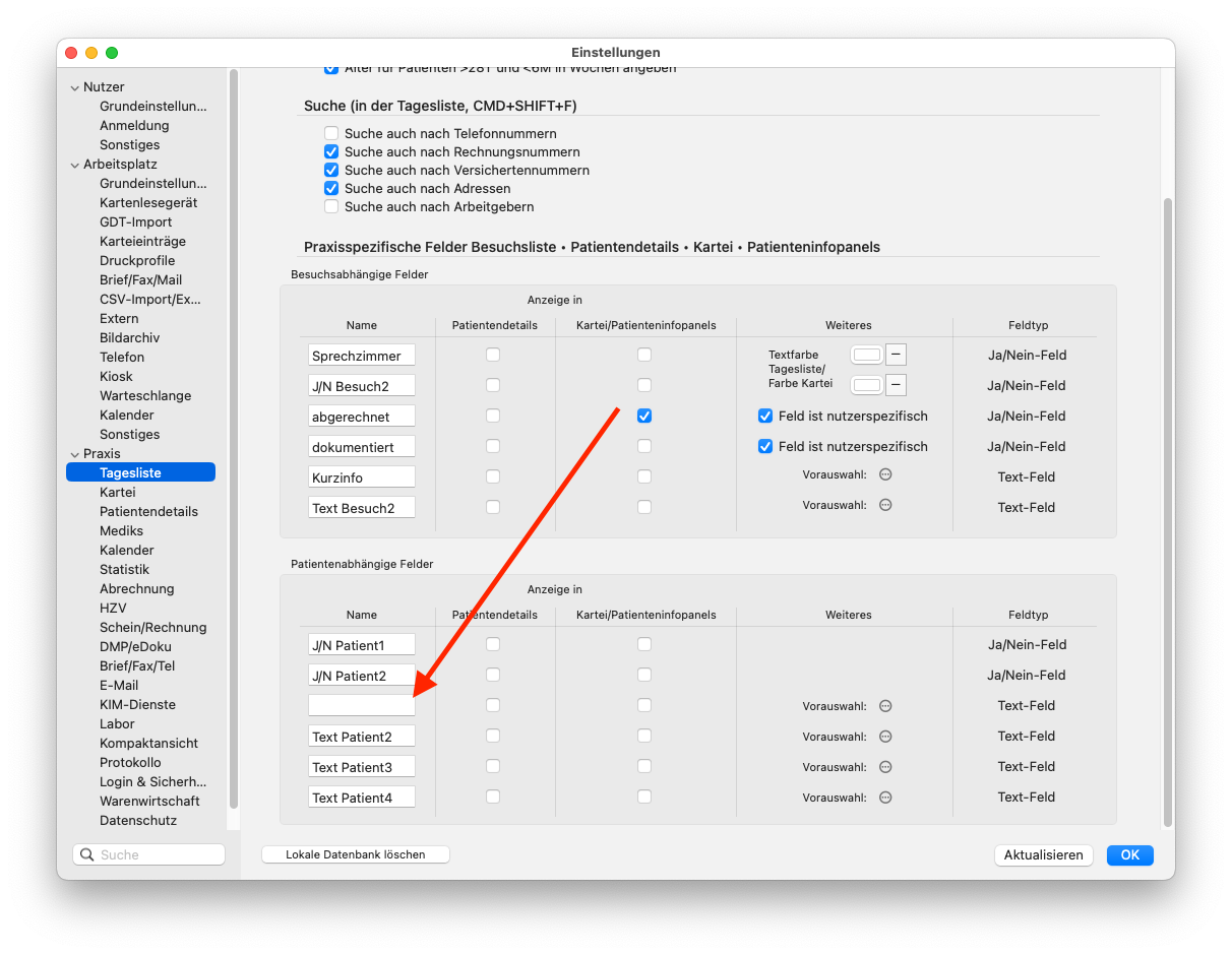

So etwas wie einen Hauptbehandler des Patienten kennt tomedo nicht. Daher kann es ihn auch nicht anzeigen.
Aktuell ist es auch nicht möglich die Rechte zum Zugriff auf das Erstbehandlerfeld über die Rechteverwaltung zu steuern. Ich nehme das aber gerne als Wunsch auf.
Sie können sich aber ein eigenes praxisspezifisches Textfeld anlegen, indem Sie die gewünschte Information manuell hinterlegen.
