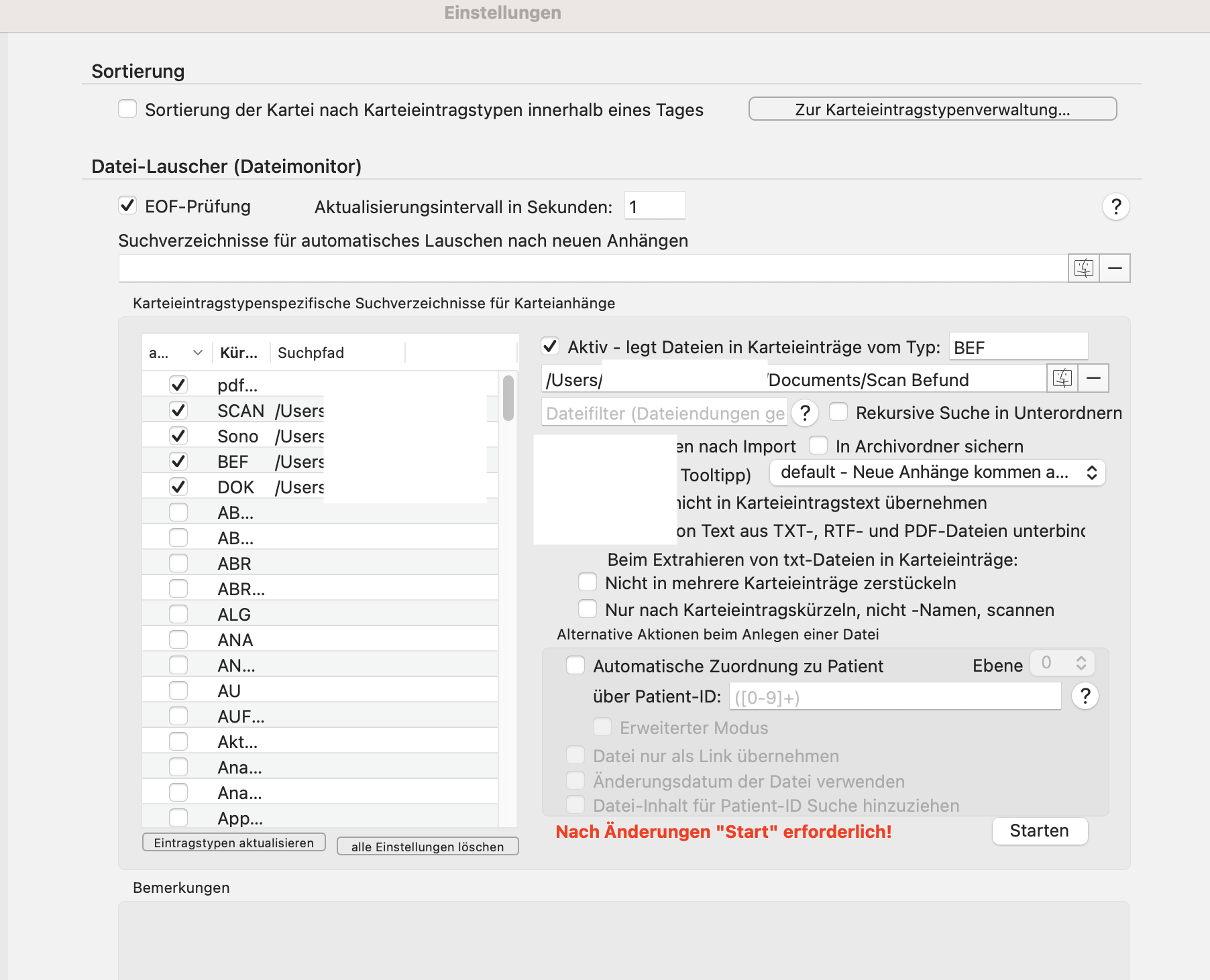

Kleine Nachfrage, Herr Klemenz: wie lassen sich innerhalb Tomedo und Scansnap verschiedene Ordner anlegen? Bei uns wurde er so eingerichtet, dass wir nur wählen können, ob wir in Tomedo oder auf den Desktop scannen möchten...
Wäre für einen kurzen Screenshot oder Anleitung sehr dankbar:).
Sie können bei scansnap verschiedene "Scan zu Ordner" anlegen, diese legen dann die Dateien jeweils unterschiedlich ab und sind auf der Geräteoberfläche dann vor dem Scan direkt als Kurzwahl auswählbar - das geht über Scansnap: Profil erstellen: Scan to folder, dort kann man den Ordner usw. auswählen
In tomedo greifen Sie dann diese Ordner einzeln ab, so werden die Scans direkt sortiert und in jeweils andere Karteieinträge übernommen. Hier als unter Einstellungen, Karteieinträge
Vielen Dank, Herr Klemenz, für Ihre prompte und anschauliche Anleitung. - Werden wir umsetzen!
