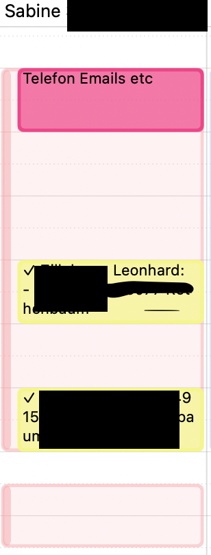

der im OTK2 vereinbarte Termin wird nur an einem Imac nicht angezeigt, aber an allen anderen Imacs ist er sichtbar.
Ablauf: Der Termin wurde im OTK2 gebucht. Er wurde an allen imacs angezeigt, nur nicht an dem einen imac in der Praxis, in der der Termin statt finden sollte. Somit wurde der Termin nachgetragen, als der Patient in der Praxis erschien. Darum ist der Termin ein dem einen Foto 2 x zu sehen; und in dem anderen Foto nur einmal.

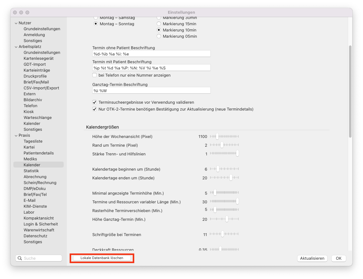

Alternativ, lässt sich das vermutlich beheben, indem Sie diesen Knopf in den tomedo-Einstellungen betätigen:
Hierdurch wird Ihre lokale Datenbank gelöscht und neu mit dem Server abgeglichen. Vorsicht: Hierbei dann nicht auswählen, dass tomedo sofort beendet werden soll, sondern abwarten, bis es das von alleine tut. Das geht nur bei bestehender Serververbindung.
Ziemlich sicher geht es immer nur über Terminsuchen, da diese am Server durchgeführt werden, wobei man hierzu dann am besten noch "Terminsucheergebnisse vor Verwendung validieren" in den praxisweiten Kalendereinstellungen aktiviert. Selbst da kann es bei Multiserversystemen zu Unstimmigkeiten kommen, weil ja niemand wissen kann, dass ein Termin gerade woanders angelegt worden ist, bis er ankommt (bzw. wenn man das so machen wollte, hätte man schreckliche Verzögerungen).
