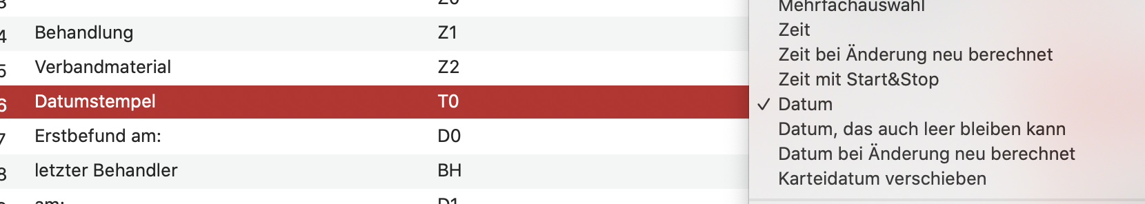

Hallo Herr Cepin,
Sie können sich dafür im CKE ein Feld für das Erstelldatum anlegen.
Das kann man auch weiterreichen, wenn man einen neuen Befund mit dem alten vergleichen will.
Sie finden es hier
es gibt da verschieden Optionen s. folgendes beispiel
Danke! Das werde ich einbauen.
Aber kann man das bei alten Einträgen noch herausfinden?
Nein leider nicht. Das wird dann im CKE nicht angezeigt, nur in der Karteizeile.
