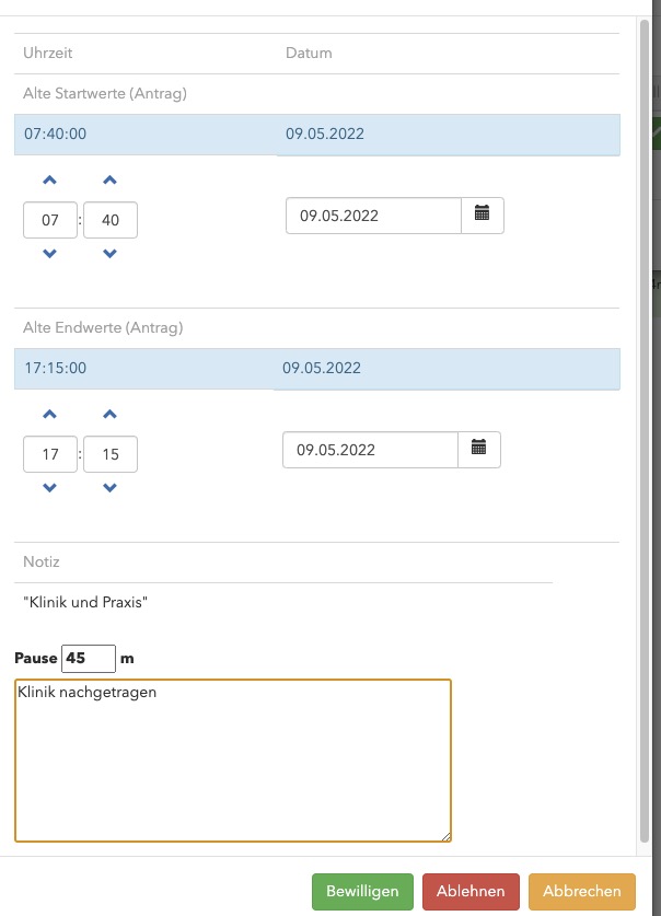

Habe ich beim editiren nicht bemerkt, nein. Das war früher wie gesagt so. Hier ein aktuelles Beispiel. Wenn das passiert wenn sie die Startzeit ändern und so zeigen können wie ich unten haben sie einen Bug gefunden. Kann schon sein, dass Arzeko dann vergisst neu zu berechnen. Kann ich mir gut vorstellen
Ich trage hier nur in den Antrag  ein "Klinik nachgetragen" und editiere deswegen aber nicht die Zeiten.
