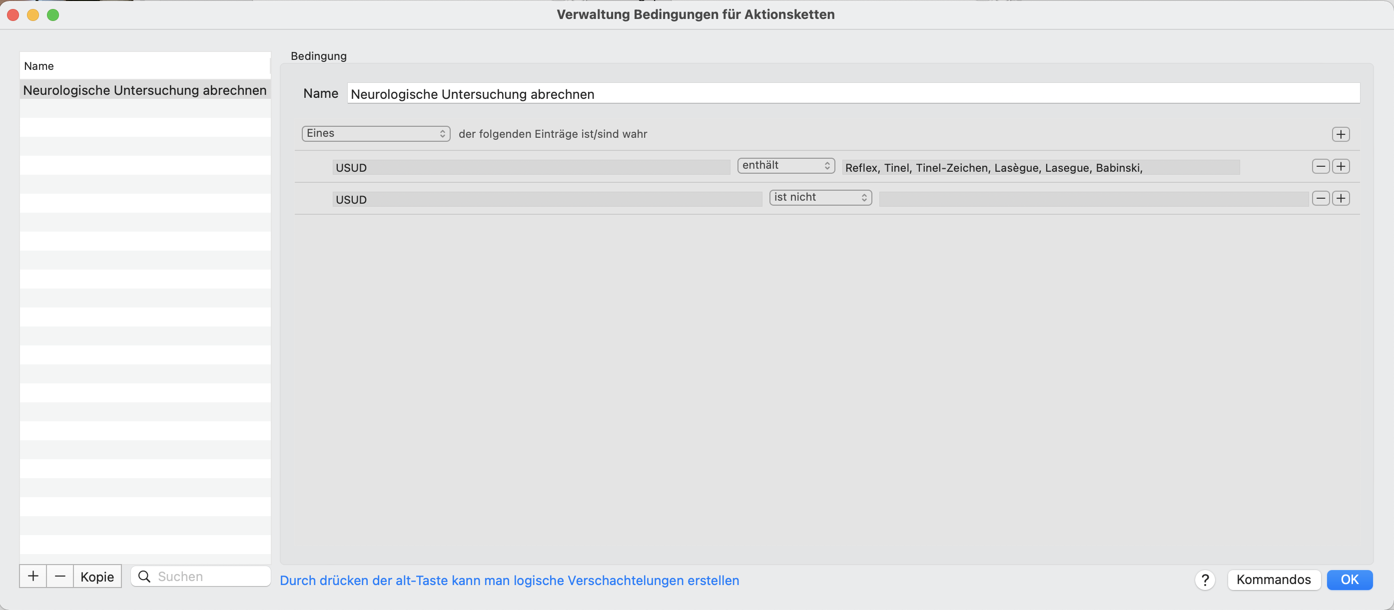

Wenn ich in einen Karteineintzrag «Untersuchung» ein Makro eingebe mit dem ich einen neurologischen Status erhebe, kann mir das Aufrufen dieses Makros gleich eine GOÄ-Zifffer 800 ins Abrechnungsfenster beamen?
Oder gibt es ein Workaround, wie ich das anders lösen kann? Damit bei Eingabe eines neurologischen Status nie die 800 vergessen geht? Ich ahne es: Aktionskette. Nur wie rufe ich in Aktionsketten Makros auf ...?
Ich meine nicht die Kontrolle hinterher mit Statistik, sondern die Automatisierung bei der Eingabe.
DANKE!

GESCHAFFT! Danke für die Screenshots. Sie haben da aber crazy Formeln drinstehen bei den Bedingungen …. Wassndas? Bei mir hat's mit USUD (Name Karteieintrag) auch geklappt.
DANKE!

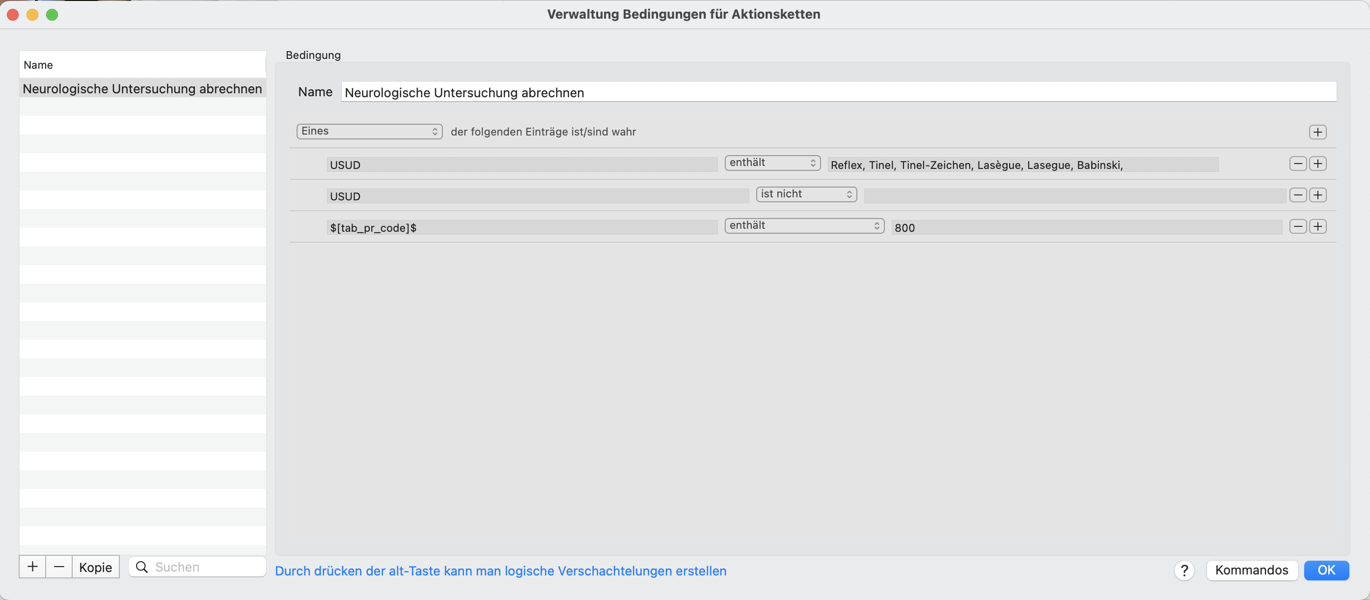

Klappt leider doch noch nicht 100%ig: Ich kriege es nicht hin, einzubauen, dass wenn schon eine 800 drin steht keine zweite dazu gepackt wird. Ihre Vorlage habe ich versucht zu kopieren (die Formel ...), da gab es bei mir eine Fehlermelung. Mit
$[tab_pr_code]$ enthält 800 hat gar nix mehr funktioniert. ABer ich habe auch mit dieser Verschachtelung «Eines» und «Alles» etwas Mühe ....
Können Sie mir da nochmal helfen?
So hat es geklappt (aber ohne die 800-nicht-doppelt-Funktion):
So hat es dann gar nicht mehr geklappt:
Für die Formulierung der Bedingung verwenden Sie am besten das x-Kommando. Sie könnendamit verschiedene Bedingungen als Auslöser festlegen. Das x-Kommando berücksichtigt auch den zu berücksichtigenden Zeitraum. In meinem Beispiel nur den aktuelllenund letzten Eintrag.
Wenn mehrere gleichwertige Bedingungen gelten sollen nehmen sie als Bedingung
"Eines".
Die Abrechnungsziffer 800 werten sie mit Hilfe des L-Kommandos aus. Das wird nur ausgelöst wenn noch keine Ziffer 800 abgerechnet wurde.
Die logischen Verschachtelungen erhalten Sie, indem Sie die Plus taste wählen und die ALT taste drücken.
