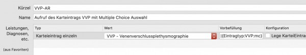

Folgendes Beispiel zeigt den Aufruf des Karteintrags „VVP“ über eine Aktionskette. Die Vorbefüllung ließe eine Auswahl verschiedener Einträge der Vergangenheit zu. Man könnte auch immer nur den letzten Eintrag nehmen, wenn man bewußt nur einen Karteieintrag dieses Typs zulassen möchte.
Karteieintrag Beispiel
In diesem Fall wird jedoch ein neuer Karteintrag generiert der dann komplett neu befüllt werden muss. Bislang behelfe ich mir, indem ich solche Karteieinträge in der Zukunft anlege und bei Bedarf gezielt aufrufe, anstatt über einen vorher festgelegten Algorhytmus einer Aktionskette den bestimmten Eintrag, der die letzte Situation abbildet aufzurufen. Beim Schließen des Formulars lasse ich einen anderen Karteintrag aus dem Inhalt des vorbefüllten Custom Karteintrags genierieren, der dann beispielsweise im Befundbericht oder Arztbericht verwendet werden kann.
Anstatt einen Karteieintrag neu zu generieren würde es genügen, als Option den Aufruf eines Karteintrags als Befehlsoption zu haben. Gibt es diese Option irgendwo?

Ihre Variante 1 habe ich anders gelöst, indem ich die Einträge in die Zukunft lege und durch Aktionsketten wie beispielsweise Abschluss eines ToDo`s einen neuen Karteintrag vom Standardmedientyp: Text generiere, ich also den Eintrag nicht duplizieren muss.
Mit der Vorbefüllung |{Eintragtyp:VVP:1}| würde immer der letzte Karteieintrag verwendet, mit der Vorbefüllung |{Eintragtyp:VVP:mc}| hätte man eine Auswahlmöglichkeit. Das ist beispielsweise dann sinnvoll, wenn parallel mehrere Wunden zur gleichen Zeit oder aber nacheinander behandelt würden.
