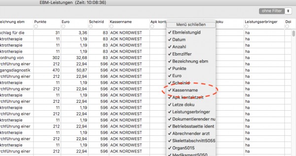

Bei mir klappt das leider nicht: wenn ich den Haken bei "Kasse" rauslasse, wird die Kasse auch nicht mit ausgegeben!? Kann man die Ausgabeeinstellungen bearbeiten? Etwas ratlos.
Wenn bei Ihnen der Kassenname nicht angezeigt werden sollte, kontrollieren Sie bitte, ob die Option dafür deaktiviert ist. Um Sie zu aktivieren, machen Sie bitte einen Rechtsklick auf die Titelleiste. Dann können Sie notfalls den Kassennamen erneut einblenden:
