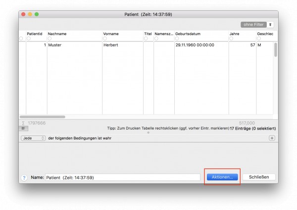

Eine automatische Umwandlung können Sie realisieren, indem Sie in der Statistik nach allen Patienten mit angehaktem patientenabhängigen Feld suchen und dem Ergebnis dann einen Marker zuweisen.
Dazu führen Sie die Patientenstatistik folgendermaßen aus:
(entfernen Sie ggf. das Limit - der letzte Punkt in der Statistik)
Mit dem erhaltenen Ergebnis können Sie dann unter Aktionen allen Patienten der Liste einen Marker zuweisen.
Dort wählen sie die entsprechenden Marker, dann werden diese durch den Server gesetzt.
