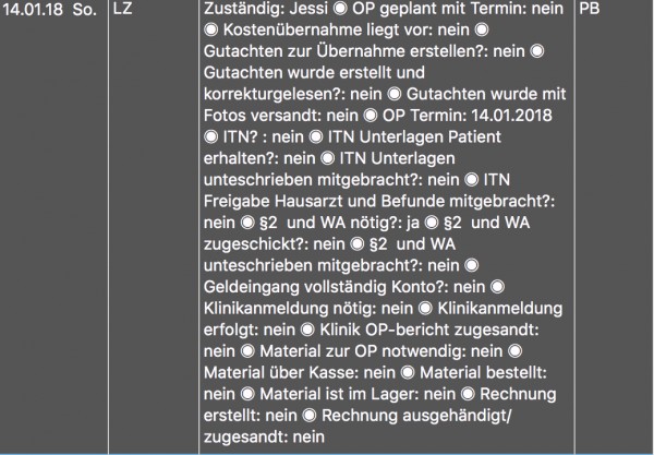

Leider beschäftige ich mich mehr mit dem Layout eines Custom Karteieintrages als mit dem Inhalt. Art "Nur Anzeigetext " verschiebt den Text und die darauffolgenden Zeilen ohne Logik horizontal, wenn links, zentriert oder rechtsbündig. Bei einer Einstellung ist ein Teil des Textes weg, Eine Erklärung lasse ich deswegen meist weg. Breite Anzeigename und Wert sind unverständlich, was machen die Zahlen 1-10? Das Layout ist auf jeden Fall "Trial and Error" mit "das lassen wir lieber weg", als selbsterklärend.

Das geht mir leider genau so und nervt beim Erstellen furchtbar, da kompliziert und nicht vorhersehbar. Hier gehört nachgebessert in Sachen Design.
Beantwortet von (2.6k Punkte)
Ne also das bekommt man nicht hin da werden Anzeigenamen und Dropdownbreiten ganz schlecht gesetzt mit Automatisch und die Logik bei Eingabe von Größen 1-10 wird auch nicht wie erwartet.
Dann noch bitte einmal genau hinsehen wie aus einer übersichtlichen Abfrage ein schwer lesbarer Text ohne Zeilenumbruch wird. Da will man gar nicht hinsehen, sehr anstrengender Textblock wenn man da Informationen heraus ziehen will. Wenn man es erst aufmachen muss um einigermassen Übersicht, Ok mit ellenlangen Dropdowns, zu bekommen, dann braucht man es in der Kartei gar nicht zu zeigen. Das da links in der Kartei bringt nix wenn viel Information vorhanden ist
Ich empfehle eine Spalte ausblenden bei Auswahl. In diesem Beispiel wäre das "Nein" in fast jeder Zeile. Das Würde den Karteieintrag schon mal übersichtlicher machen. Statt dem Punkt einen Zeilenumbruch als Option.
Optimal wäre eine Untergruppe die mit der Hauptzeile ausgeblendet wird. Im Beispiel würden dann bei "ITN? Nein" in der Kartei die nächsten drei ITN abfragen ausgeblendet werden.

Löst sich das ganze nicht auf, wenn man den Eintrag öffnet und das Formular angezeigt wird, so wie man es eingegeben hat?
So halte ich es. Der Eintrag in der Karte ist ja gut zur Dokumentation. Aber übersichtlich ist das geöffnete Formular...
Genau das ist das Problem, der Customeintrag ist unbrauchbar solange nicht geöffnet. Es könnte satt dem Textbatz mit dicken Punkten auch einfach Nur Customeintrag "Laufzettel" stehen.
Für öffnen um Struktur zu bekommen hat aber keiner Zeit. Man tut hier so als wäre ein strukturierte Darstellung in der Kartei nicht möglich.
Kennst du noch die alten Patientenkarten? Hättest du da Lust gehabt auf jeder Karte noch zusätzliche Klappkarten zu haben um an deine Informationen zu kommen?
Nie mit Papierkarten gearbeitet ...laughna gut... in der Klinik ...
Aber du verstehst das Problem des "erst sichtbar nach aufklappen"? Das ist schlechtes Layout.

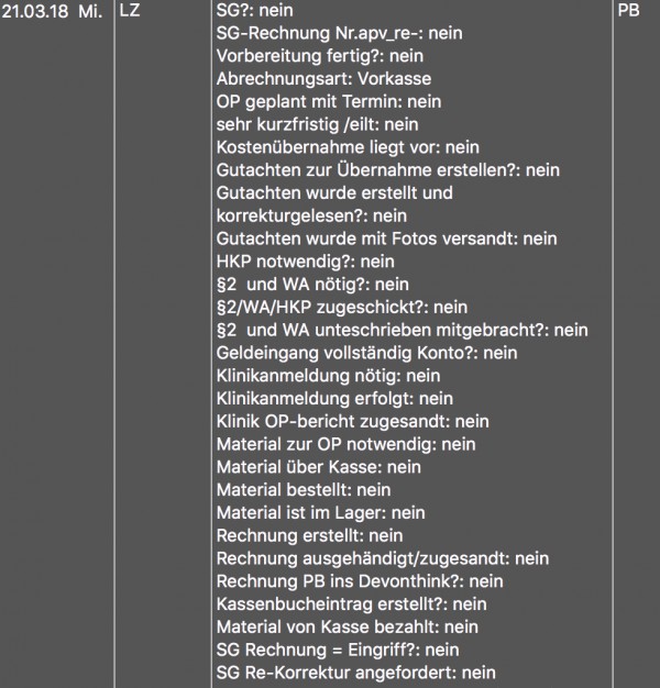

Um einen Zustand mit einem Karteieintrag zu beschreiben müssen:
- zusammenhängende Blöcke möglich sein die abhängig vom ersten Eintrag ein/ausgeblendet werden. Das könnte mit einer Abhängigkeit von einer Zeile gelöst werden die sich beim verschieben der Zeile anpasst. Abhängigkeit von Zeile 3 bei Auswahl: "ja" Beispiel: Wenn ein Zollsoft Mitarbeiter das Feature nicht programmiert ist es auch egal wann er fertig wird. Die Datumszeile wird unnötig.
- Der Eintrag in der Kartei muss einen Zeilenumbruch als Option haben. So kann das nicht bleiben.
- Der Anzeigename muss ausblendbar sein. Derzeit kann man nur die gesamt Zeile aus der Kartei ausblenden. Es ist sehr sehr oft nicht notwendig die Frage die zum ausfüllen notwendig ist in der Kartei zu wiederholen. Auch das zerstört die Chance auf Übersichtlichkeit.

- Trennlinien/Leerzeilen müssen optional auch in der Karteikarte zumindest als Leerzeile oder cr auftreten. Das erleichtert das lesen enorm.
- Auswahl: Anzeigename muss ausblendbar sein. Der Custom Karteieintrag kann deutlich übersichtlicher gemacht werden wenn die Antwort die Frage enthält.
- Auswahl: Die Zeile muss mit einer Antwort ausblendbar sein mit "ausblenden" oder/und "nicht anzeigen". das ist zum programmieren denke ich einfacher als die Abhängigkeit von anderen Zeilen. Auf jeden Fall muss unnötiger Text aus dem Karteieintrag über das Eingabefenster entfernbar sein.  Konfiguration: ja    nein    nicht anzeigen
Der Eintrag in der Kartei wird sonst mit Unwichtigem zugemüllt, lesen wird schwierig, Wichtiges wird eventuell übersehen.
- Farbauswahl der antworten ist wichtig um auf einen Blick wichtige Dinge sehen zu können. Einen schlechten Laborwert, ein Hinweis auf ein zu bestellendes Material eben alles was herausstechen soll. Vorschlag Konfiguration der Auswahl: ja:rot nein nicht nötig. Wird ja gewählt das :rot ist im Eingabefenster nicht sichtbar wird das ja rot dargestellt.
- farbiges markieren von Grenzwerten. Beispiel Körpertemperatur: 41 wird in fadem weiss dargestellt. So ein Eintrag gehört farbig markiert wenn gewünscht. ab 37/38 oder wie es die Praxis wünscht. Interessante Werte müssen auf einen Blick sichtbar sein. Normwerte interessieren den Arzt meist weniger.
