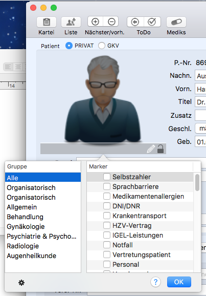

Patientenmarker
  • Es stehen jetzt diverse vordefinierte Marker in verschiedenen Gruppen zur Verfügung
  • Die Größe der angezeigten Marker-Symbole ist nun konfigurierbar
  • Der minimale und maximale Abstand der angezeigten Marker lässt sich nun konfigurieren

Beantwortet von (17.2k Punkte)
Typo:
bei dem Marker Augenheilkunde: "Tamixofen" sollte heißen 'Tamoxifen'
Vielen Dank für den Hinweis.
Beim nächsten Serverupdate wird es bei allen - die es nicht selbst korrigiert haben - automatisch korrigiert.
