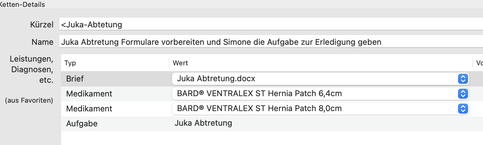

Ich habe unter Mediks ein Hilfsmittel Rp erstellt und das Briefkommando in allen zur Verfügung stehenden Feldern ausprobiert. Im Bild aktuell im "Name" Feld. Aber in keinem Fall wurde das Briefkommando als ein solches interpretiert, immer als Text selbst ausgegeben, auch beim Druck.
Vorlagen gibt es bei Rp innerhalb von Mediks nicht. In der Aktionskette wird das Hilfsmittel-Rp. unter  Medikament mit der Vorbefüllung eben dieses Rp. angesprochen. Noch lieber wäre mir, wenn das Rp. ohne einen Klick direkt in der Akte abgelegt wird, so wie das mit Überweisungen gut funktionoert. Per automatischer Aufgabe erfolgt das die weitere Bearbeitung bei uns.
