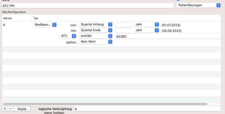

ich hab zwar die aktuelle Ausgabe von "Der Hausarzt" nicht gelesen, aber kann denk ich weiterhelfen:
Über Admin -> Statistikverwaltung erstellen Sie eine eigene Statistik. Diese sieht bei mir zB. für PPI so aus:
Damit bekommen Sie alle Patienten, bei denen das Medikament verordnet wurde.
Dann erstellen Sie eine 2. Statistik über "KV-Schein"-Statistik mit Diagnose enthält nicht "K21.0"
und dann erstellen Sie die Schnittmenge.
lg Sebastian Mai
