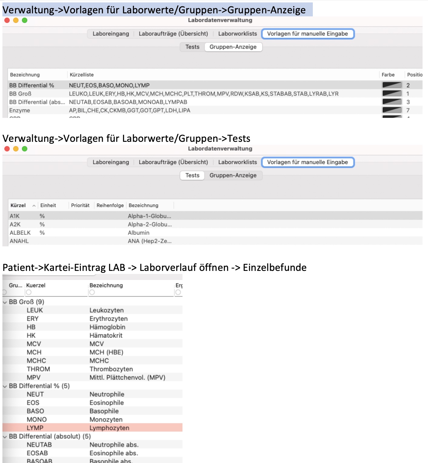

Unter Verwaltung->Vorlagen für Laborwerte/Gruppen->Gruppen-Anzeige (s.Bild Gruppen-Anzeige) haben wir Gruppen definiert und die Laborkürzel den Gruppen zugewiesen. Ebenso haben wir den Gruppen Positionsnummern zugewiesen. Müssen diese Kürzel unter Verwaltung->Vorlagen für Laborwerte/Gruppen->Test (s.Bild Tests) auch definiert sein? Oder genügt es wenn das Labor diese übergibt?
Die Gruppen und die Laborwerte erscheinen bei uns nun in der definierten Reihenfolge in der Laborverlaufsansicht (s. Bild Einzelbefunde)

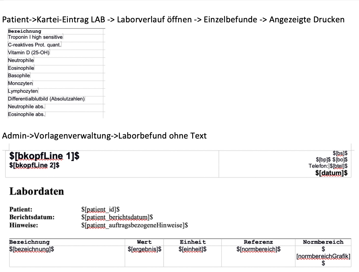

Wenn wir nun im Patienten->Kartei-Eintrag-LAB->Laborverlauf öffnen auf Einzelbefunde gehen und angezeigte Drucken auswählen, dann erscheinen die Laborwerte in einer anderen wenig logischen /  sinnstiftenden Reihenfolge. (s. Bild angezeige Drucken).
Wir verwenden zum Drucken die leicht modifizierte Tomedovorlage "Laborbefund ohne Text" (s. Bild). Diese ist auch in Tomedo->Einstellungen->Labor eingestellt (s. Bild Laborbefund ohne Text ).
Was machen wir falsch? Wie drucken wir, dass wir einen Laborbefund in der Reihenfolge drucken können, wie wir Befunden von unserem Labor per Fax bekommen bzw. erwarten.

Guten Morgen Herr Enzensberger,
vielleicht liegt es daran: im Laboranischtsfenster links unten kann ein Haken gesetzt werden: Sortieren bei jedem Öffnen zurücksetzen. Dann werden die Laborwerte nach Ihrer Gruppendefinition neu dargestellt und sortiert.
